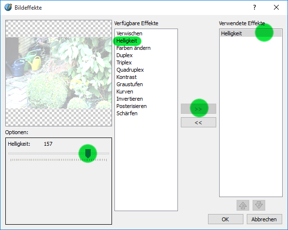

Wenn du das Hintergrundbild auf einer extra Ebenen eingefügt hast, hast du bestimmt das Ebenen-Fenster geöffnet. Darin kannst du die Ebenen entsprechend anordnen.
Das Hintergrundbild kannst du auch in Scribus über Bildeffekte aufhellen. Aktiviere den Bildrahmen und öffne die Bildeffekte über das Eigenschaftenfenster (F2) - Register Bild.
Vielleicht hilft es auch, wenn du das Bild in ein Graustufenbild umwandelst.
