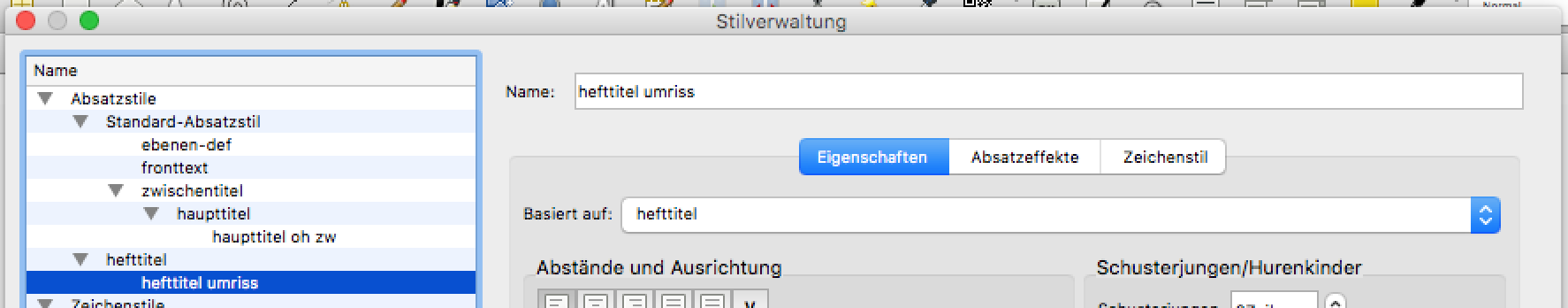

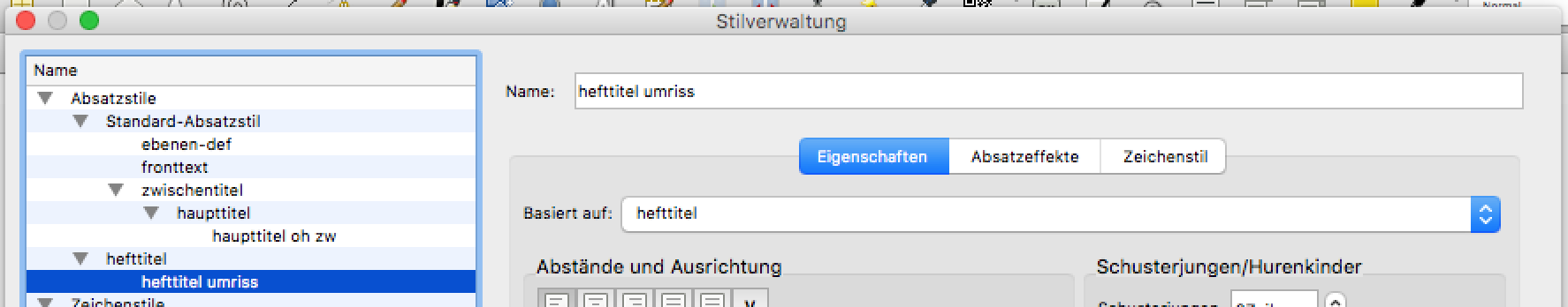

textstile definieren
der umgang mit absatz- und zeichenstilen ist nicht bestandteil dieses tutorials. ich empfehle aber trotzdem, unter ‚bearbeiten‘ → ‚stile‘ (f3) einen standard-absatzstil für den fliesstext und darauf aufbauende stile für die weiteren textobjekte zu definieren.

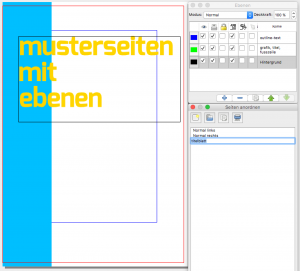

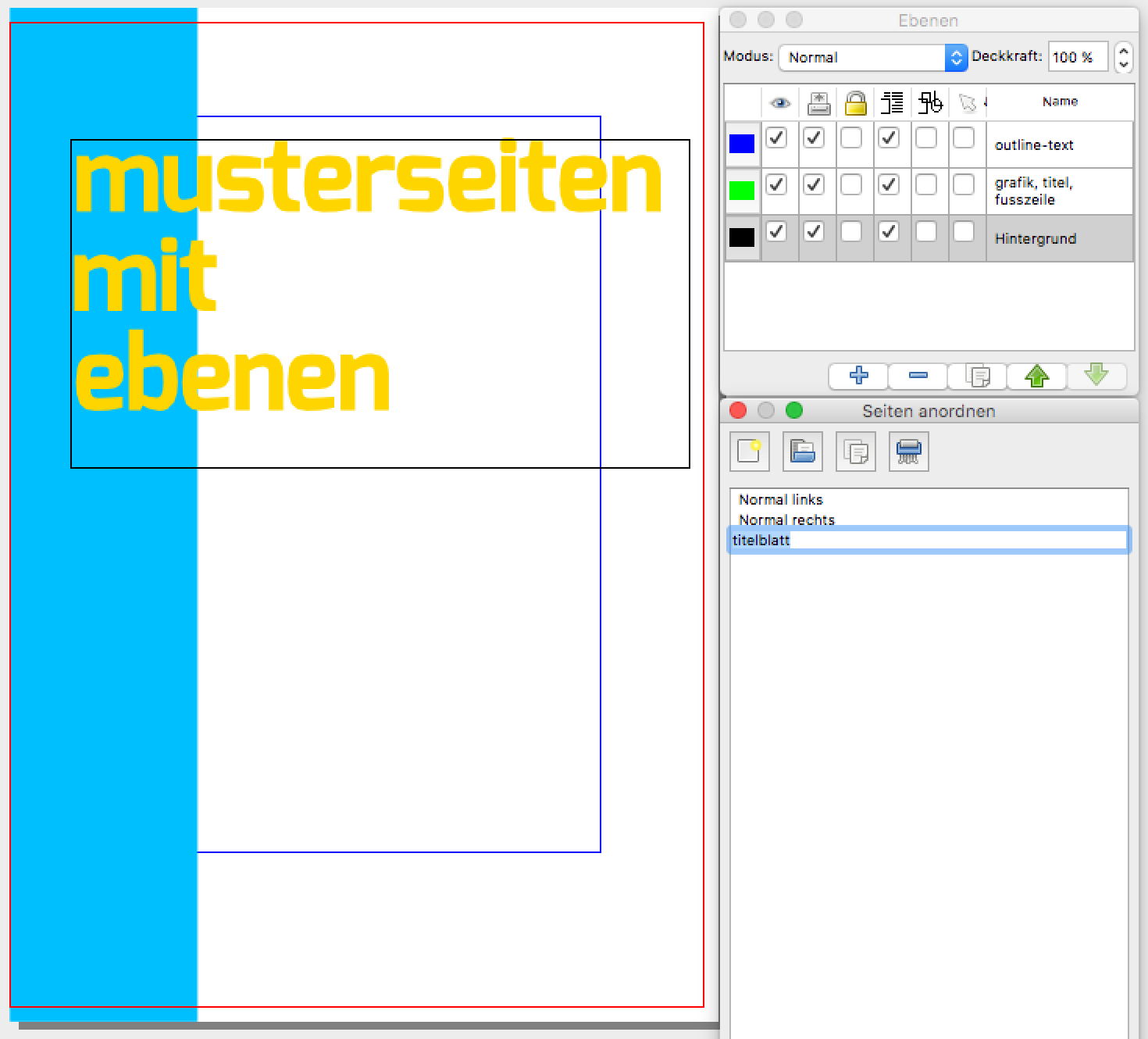

unter ‚bearbeiten‘ → ‚musterseiten‘ gibt es bereits die einträge ‚normal links‘ und ‚normal rechts‘. wir erzeugen unter dem namen ‚titelblatt‘ eine weitere musterseite und öffnen die ‚ebenen‘-palette unter ‚fenster‘ → ‚ebenen‘ (f6). hier fügen wir zwei weitere ebenen ein und geben diesen sinnvolle namen. (ich habe sie nach den musterseiteninhalten benannt.)
nun können die objekte auf den entsprechenden ebenen eingefügt werden. (das müssen natürlich nicht meine titel, texte und farben sein…)

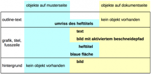

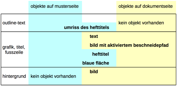

der stapel aus dokument- und musterseitenobjekten
die objekte eines layouts liegen auch innerhalb einer ebene auf einer definierten position im objektstapel. grundsätzlich liegen die musterseitenobjekte zuunterst auf der jeweiligen ebene.
unser titelblatt hat folgenden schicht-aufbau:
