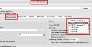

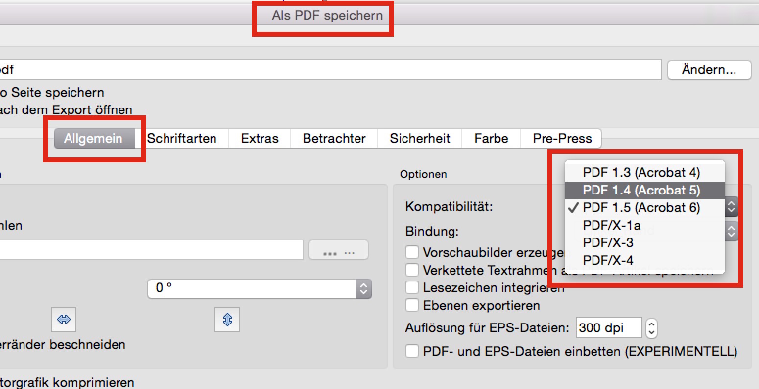

Ich habe Scribus 1.5. und fidest Du nicht auch diese PDF_Versionen im PDF-Export?
Nachtag:
lars hat geschrieben:So ist es nun mal
ich kann das alles schwer nachvollziehen und nachstellen, zeig doch mal deine PDF-Einstellungen!
Re: Infotext, X3
Hallo Lars
Sorry, war grad nur an meinem Telefon und konnte nicht selber in Scribus nachschauen.
Ich glaube du hast das Farbmanagement nicht aktiviert, deshalb ist PDF-X3 und auch X1a nicht auswählbar.
Gehe in Menü Datei - Dokumenteinstellungen - Register Farbmanagement (letztes Symbol) und aktiviere dort das Farbmanagement. Du solltest dann auch gleich die richtigen Farbprofile einstellen.
Re: Infotext, X3
ich habe es geade nachgestellt und Du liegst wohl richtig mit der Aktivierung des Farbmanagement ;)
