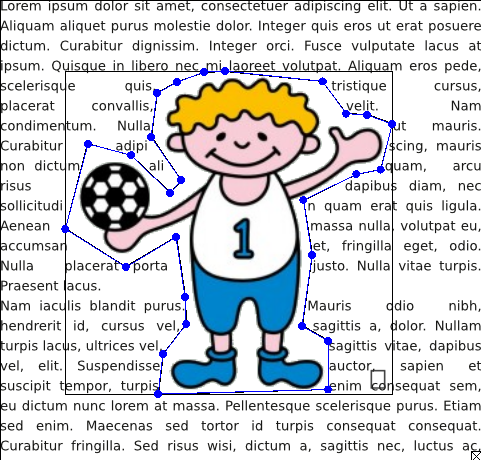

Re: Text umfließt Konturen
Hoi!
Reine Scribus-Lösung - etwas mühsam.
Beim Bild - Eigenschaften - Form - Bearbeiten - Punkte hinzufügen und verschieben.
Dann Rahmenumriß.
Sieht so aus:

Beiträge: 917
Das ist mal komisch, ich habe es genauso gemacht wie du Laser, aber bei mir war dann die Fläche sehr weit rechts neben dem Männchen. Ich dachte schon, ob der Beschneidungspfad meinen Pfad beiseite geschoben hatte ;)
Beitrag von EisenbartD »
Hallo Laser,
vielen Dank für Deine Antwort - ja es ist etwas mühsam aber was wichtig ist - vom Erfolg gekrönt.
Nochmals Danke und freundlichen Gruß von Dieter
