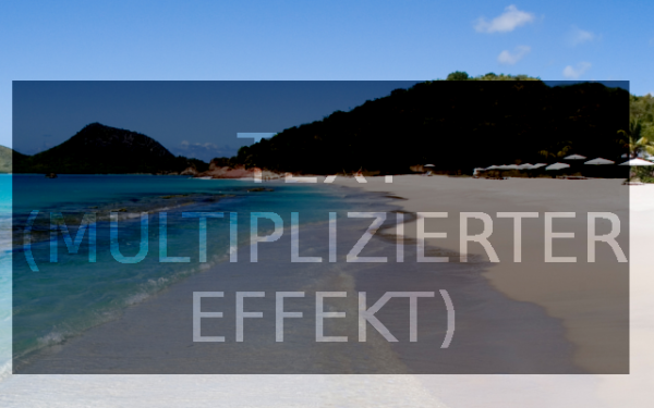

Danke! Ich meine aber Folgendes: Ein Textkasten, so wie Du ihn schon erstellt hast, liegt über einem beliebigen Foto.
Für den Kasten wähle ich im "Eigenschaften-Fenster" den Reiter "Farben" und darin unter "Transparenzeinstellungen" und unter "Modus" "Multiplizieren".
Einen Farbverlauf habe ich nicht verwendet. Das ganze Ding habe ich als PDF exportiert.
► In Scribus wird der Text (weiße Schrift) darufhin durchsichtig und der Kasten vom Hintergrundbild abhängig auch.
Beim PDF-Export geht dieser Effekt bei mir verloren.
Hier ein Beispiel: Der Text ist ursprünglich weiß und wird vom Hintergrund abhängig durchsichtig, oder eben nicht.
Die Box ist ursprünglich grau. So sieht das in Scribus aus. In der PDF-Datei ist der Kasten dann Grau und die Schrift unsichtbar. Man kann mit dem Mauszeiger über die unsichtbare Schrift im PDF-Dokument gehen und sie auswählen. Aber man sieht sie eben nicht und der Effekt ist futsch.
