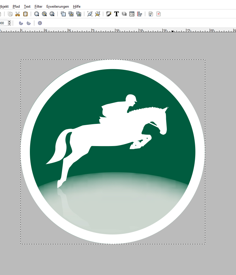

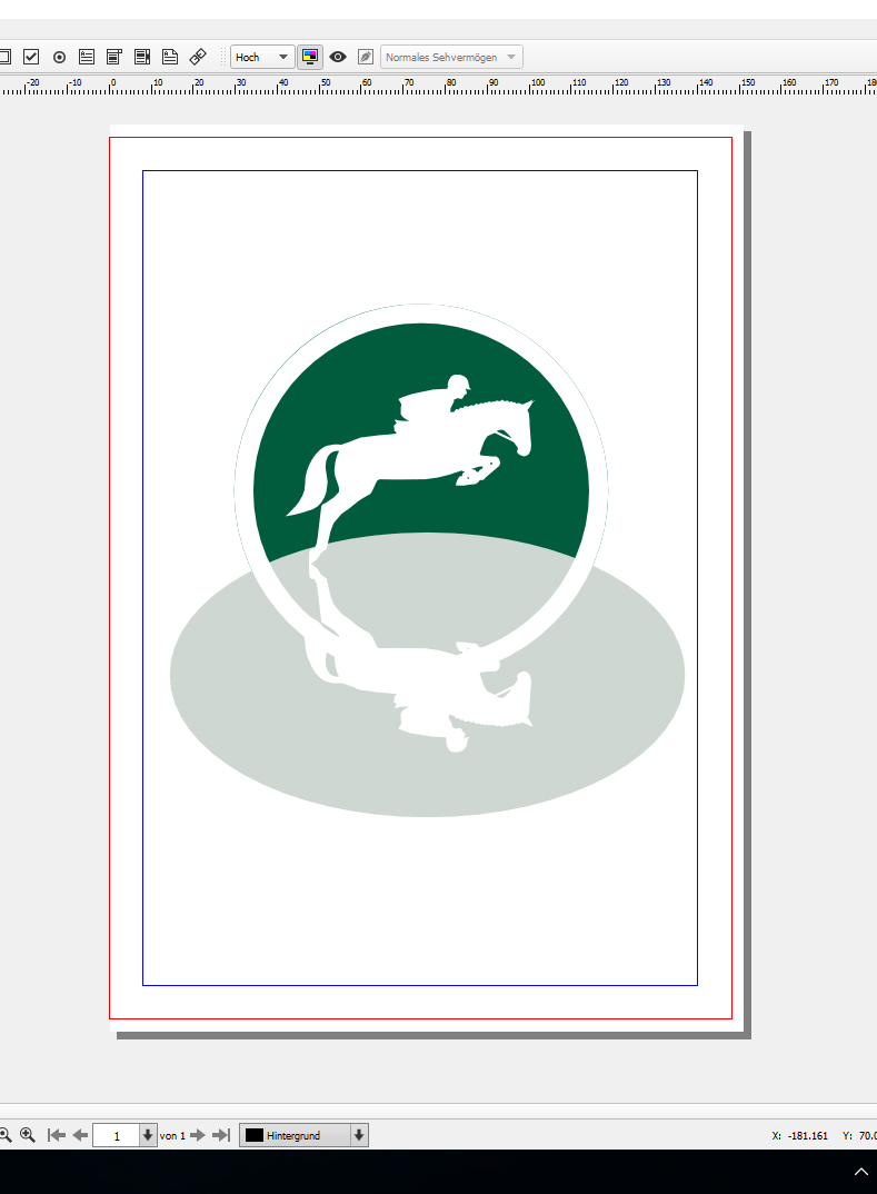

Aktuell will ich ein Programmheft für unser Spring- und Dressurturnier erstellen und habe hierfür in Inkscape (Vers. 0.91) einige Grafiken angefertigt und sie als *.svg abgespeichert. Leider klappt das Importieren bei Scribus (ich benutze 1.5.0, Windows 10) nicht, es erscheint immer die "falsche" Grafik. Haben möchte ich das Bild "Inkscape", erscheinen tut immer "Scribus" (siehe Bilder im Anhang). Ich habe die Grafik jetzt schon ein paarmal beschnitten (Ausschneidepfad - setzen), leider ohne Erfolg. Öffne ich die Datei als svg in anderen Programmen, z.B. Gimp, ist alles in Ordnung, nur bei Scribus will es mir nicht gelingen. Ich weiß, dass ich die Dateien auch in anderen Formaten abspeichern bzw. einfügen kann, ich möchte aber gerne skalierbare Grafiken haben, möglichst ohne Zwischenschritte.

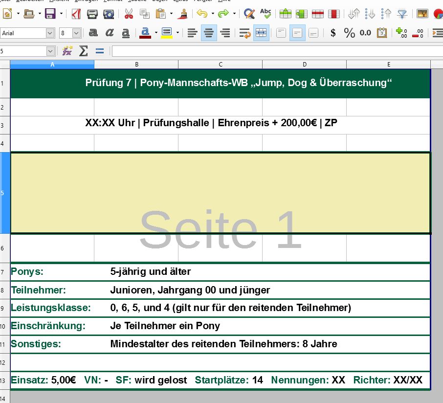

Da Scribus ja in Sachen Tabellen etwas schwächelt habe ich den im Internet aufgeführten Weg genommen und erstelle Tabellen in LibreOffice Calc (Version 5.1.0.2), kopiere sie nach Draw und gebe sie als svg wieder aus. Die eigentliche Tabelle ist auch in Ordnung nur die darin befindlichen Texte werden von svg verschoben bzw. die Formatierung wird nicht fehlerfrei übernommen (in Draw erscheint sie aber noch richtig). Ich habe es mit einfach eingefügten Texten (links/rechts/mitte) und mit Textfeldern (Tabstops) versucht, es will nicht klappen.

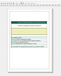

Also bei mir läuft 1.5.0 stabil, bis jetzt hatte ich noch keinen Absturz. Genommen habe ich diese Version, weil ich so div. Indesign-Sachen übernehmen konnte. Ich finde leider nichts um die Tabellen-svg hochzuladen, geht das evt. per pn? Wie geschrieben, wenn ich sie nach Draw kopiere ist alles in Ordnung, exportiere ich sie von da aus nach svg wird die Tabelle in Scribus leider falsch angezeigt.
@Anke
Sie wird nicht korrekt angezeigt, siehe vorletztes Bild (Screenshot von Scribus 1.5.0)
@Anke

hallo dackelpack
das problem bei dieser tabelle (ignorierte tabstops) hat mit dem .svg-import von scribus nichts zu tun. die datei wird auch in inkscape falsch dargestellt, somit ist bereits beim export etwas verloren gegangen.
abgesehen davon ist aber auch die ursprüngliche .ods-datei sehr eigenartig aufgebaut:
gibt es diesen grund nicht, teste doch mal, ob sich eine ordentliche calc-tabelle auch so eigenartig verhält. (zumindest mit neuen zellen anstelle der tabulatoren müsste es klappen.)
- die eigentlichen zellen der tabelle sind leer.
- alle inhalte befinden sich in darübergelegten textfeldern.
- die tabelle wurde nur als hilfslinienraster genutzt.

Tja, manchmal denkt man vielleicht um zu viele Ecken. Die Tabulatoren funktionieren ja nur in Textfeldern. Da ich aber die Abstände korrekt haben muss/will (es kommen noch ein paar kompliziertere Tabellen), habe ich mit Tabulatoren gearbeitet. Ich habe mir auf Grund deiner Anregung die Tabellen jetzt aber nochmal angesehen und festgestellt, dass ich das Ganze ja auch durch entsprechend eingefügte Spalten erreichen kann. Also, Textfelder raus, Spalten rein, alles neu einrichten und schwuppdiwupp funktioniert auch der svg-Import. Manchmal sieht man eben den Wald vor lauter Bäumen nicht!
