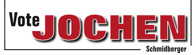

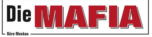

Nein. Der Schatten ist massiv. (Bild 2)
In dem Bild 1 habe ich den Schriftzug unten mit 1.5.1 mit Schlagschatten gemacht.
Dafür kann ich keinen Schatten um den Textframe machen, bei Bildern schon^^
