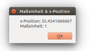

Hallo tribo,
die x-Position (meinst du das mit x-Offset?) ermittelst du folgendermaßen:
Das Script erzeugt folgende Ausgabe:
Die Maßeinheit ist ein integer-Wert, 0 steht für Punkt und 1 für Millimeter, 2 ist Zoll, 3 Picas, 4 Zentimeter ist und 5 Cicero; der Wert im Beispiel ist also in Millimeter angegeben.

Mit x-Offset meine ich die x-Position des Bildes im Rahmen, scribus.getPosition() gibt aber die Position des Rahmens an

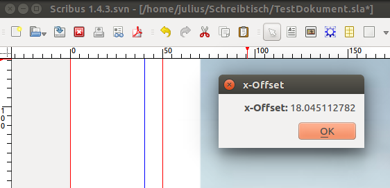

Wenn ich das Script korrigiere und ausführe, bietet sich mir folgendes Bild: 18,04 (Scriptausgabe) ≈ 20pt (Lineal und Einstellung in der Eigenschaften-Palette)
→ scheint ungefähr zu passen, aber wieso nicht exakt 20(pt)?
Wo kommt die Eigenschaft imageXOffset überhaupt her (irgendwo muss ja dokumentiert sein, dass man die auslesen kann)? In der über F1 erreichbaren Doku steht jedenfalls nichts davon (oder ich habe es nicht gesehen?!?)...
