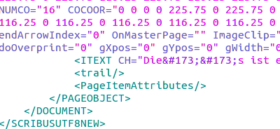

Bei meiner Beschäftigung mit dem Dateiformat von Scribus bin ich auf eine interessante Ungereimtheit (aus meiner Sicht jedenfalls) gestoßen:
Fügt man einen bedingten Trennstrich in ein Scribus-Dokument ein (entweder über das Menü oder via [Ctrl] [Shift] [-]), erscheint in der sla-Datei (kann sein, dass ein normaler Text-Editor nichts anzeigt – ich musste auf einen Hex-Editor (hier: Bless) zurückgreifen) statt eines bedingten Trennzeichens gleich zwei hintereinander.
Die Gegenprobe zeigte, dass Scribus nur reagierte, wenn ich zwei Zeichen hintereinander eingab (der Einfachkeit halber über die XML-Entität ­) – eins reichte nicht:
In allen anderen Szenarien und auch von der Logik her würde eins reichen (bei HTML ein ­). Hat jemand dafür eine Erklärung? Gibt es einen technischen Grund dafür?

ich hatte eine vermutung und konnte sie verifizieren! :-)
ein trennstrich heisst, dass scribus die silbetrennung dort automatisch gesetzt hat, zwei dass du sie definiert hast...

Klar, das ist logisch. Ich habe es nur nicht bemerkt, weil ich die Silbentrennung deaktiviert habe, weil die mich nur störte...a.l.e hat geschrieben:ich hatte eine vermutung und konnte sie verifizieren! :-)
