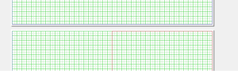

in adobe reader könnte das dann so aussehen: alles was über die rote linie läuft ist doppelt vorhanden, obwohl ich in diesem fall nur einen rahmen mit dem ganzen bild platziert habe.

mein screenshot zeigt eine datei ohne irgendwelche druckermarken.
den anschnitt selber musst du aber schon mitexportieren! (reiter 'prepress' → 'anschnitteinstellungen' → 'dokumenteinstellungen für anschnitt verwenden' – oder die entsprechenden werte eintragen, falls du etwas anderes brauchst…)
