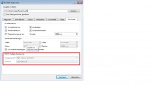

Was bedeutet die Einstellung "PDF X Ausgabebedingung". Hier habe ich eine andere Einstellung als im Schulungsmaterial.
Vielen Dank.

Super, alles gefunden, dann kann es jetzt weiter gehten ;)

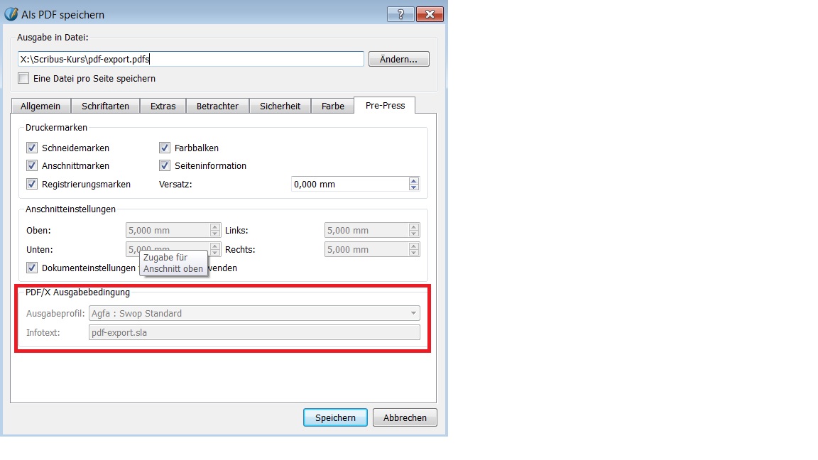

bin gerade am Bearbeiten des Moduls. Du schreibst, dass man - wenn man die Datei an eine Druckerei geben möchte - man "PDF/x-3 für die Verwendung von CMYK-Modus" auswählen soll. Ich bekomme diese Möglichkeit bei mir gar nicht angezeigt - nur PDF 1.3, PDF 1.4 und PDF 1.5. An was liegt das? Da ich einen Flyer, der zur Druckerei muss, erstellen möchte, bin ich am PDF/x-3-Export natürlich sehr interessiert.
LG Monika

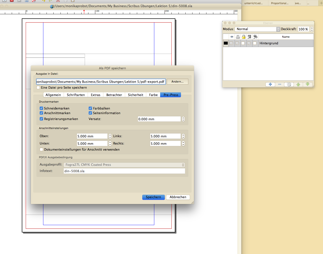

Unter Pre Press finde ich zwar PDF/X Ausgabebedingungen, aber ich kann hier nichts wählen?? Vielen Dank Monika

hallo monika
die verschiedenen .pdf/x-varianten kannst du nur wählen, wenn das farbmanagement aktiviert ist ('einstellungen' → 'farbmanagement' oder für bestehende dokumente 'datei' → 'dokument einrichten' → 'farbmanagement' oder das entsprechende vierfarbige symbol rechts unten anklicken…)
swiss hat geschrieben:…man "PDF/x-3 für die Verwendung von CMYK-Modus" auswählen…
noch besser ist in dem fall .pdf/x-1a, da dann wirklich nach CMYK konvertiert wird. bei .pdf/x-3 musst du das selber für alle elemente erledigen, falls die druckerei reine CMYK-daten verlangt.

Lieber Utnik,
besten Dank!! Hat funktioniert! :danke:
