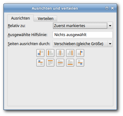

Layoutrahmen einzeln zu positionieren ist zeitraubend und mühsam, insbesondere, wenn die Rahmen regelmäßig an einem anderen Rahmen, am Satzspiegel oder Seitenrahmen ausgerichtet werden sollen. Um diese Aufgabe zu erleichtern, gibt es in Scribus das Ausrichten und Verteilen - Tool. Du findest es im Menü Fenster - Verteilen und Ausrichten.

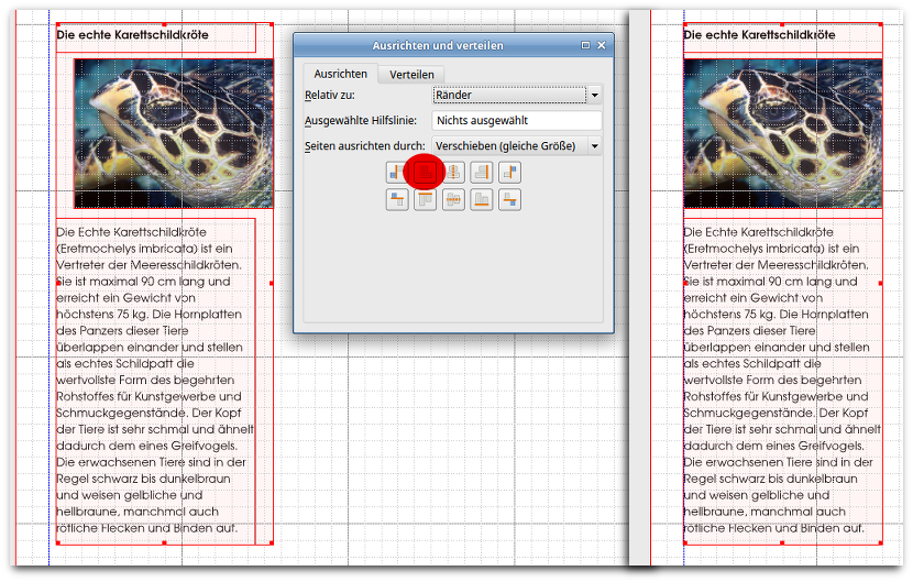

An Seitenränder ausrichten

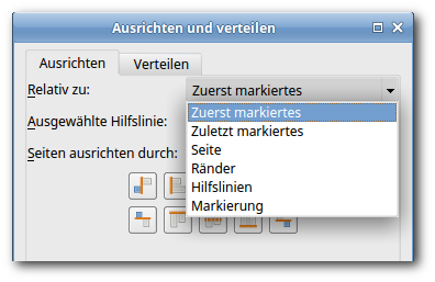

Im Auswahlfeld - Relativ zu stellst du ein, an welchem Element deines Dokuments sich ein Rahmen ausrichten soll.
Mit dem Tool kannst du mehrere Rahmen, aber auch einzelne Rahmen, ausrichten.
Hast du in einem Dokument mehrere untereinander angeordnete Rahmen, die du am linken Seitenrand ausrichten möchtest, stellst du im Auswahlfeld die Option "Ränder" ein. Anschließend markierst du die Rahmen. Hierbei musst du darauf achten, dass alle Rahmen von der Markierung vollkommen umschlossen sind. Mit einem Klick im Tool auf die Schaltfläche "Links ausrichten" richtest du alle Rahmen am linken Seitenrand aus, ohne sie mühsam verschieben zu müssen.
Auf die Gleiche Weise kannst du Objekte auch am rechten Seitenrand und vertikal am oberen und unteren Seitenrand ausrichten.

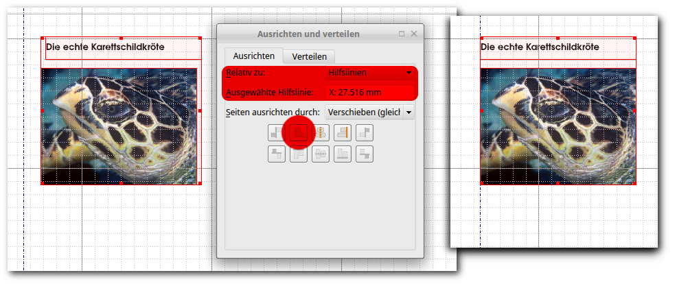

Um ein oder mehrere Rahmen an einer Hilfslinie auszurichten, musst du die Hilfslinie zunächst anlegen.
Wähle im Ausrichten und Verteilen - Tool die Option Relativ zu Hilfslinie aus.
Positioniere den Cursor in das Feld Ausgewählte Hilfslinie und klicke anschließend die Hilfslinie an, an der sich der Rahmen ausrichten soll. Die Rahmenposition erscheint automatisch im Feld.
Markiere nun die Rahmen, die du an der Hilfslinie ausrichten möchtest und wähle dann im Assistenten die entsprechende Ausrichtung aus.

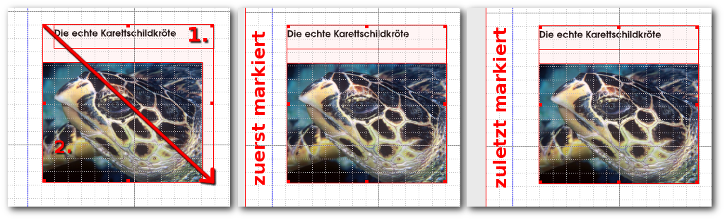

Am Zuerst markierten bzw. zuletzt markiertem Ausrichten
Mit diesen Einstellungen kannst du einen Rahmen an einem anderen Rahmen ausrichten. Je nachdem, in welche Richtung du die Rahmen markierst, werden sich die anderen Rahmen an dem Rahmen, der zuerst bzw. zuletzt umschlossen war ausrichten.

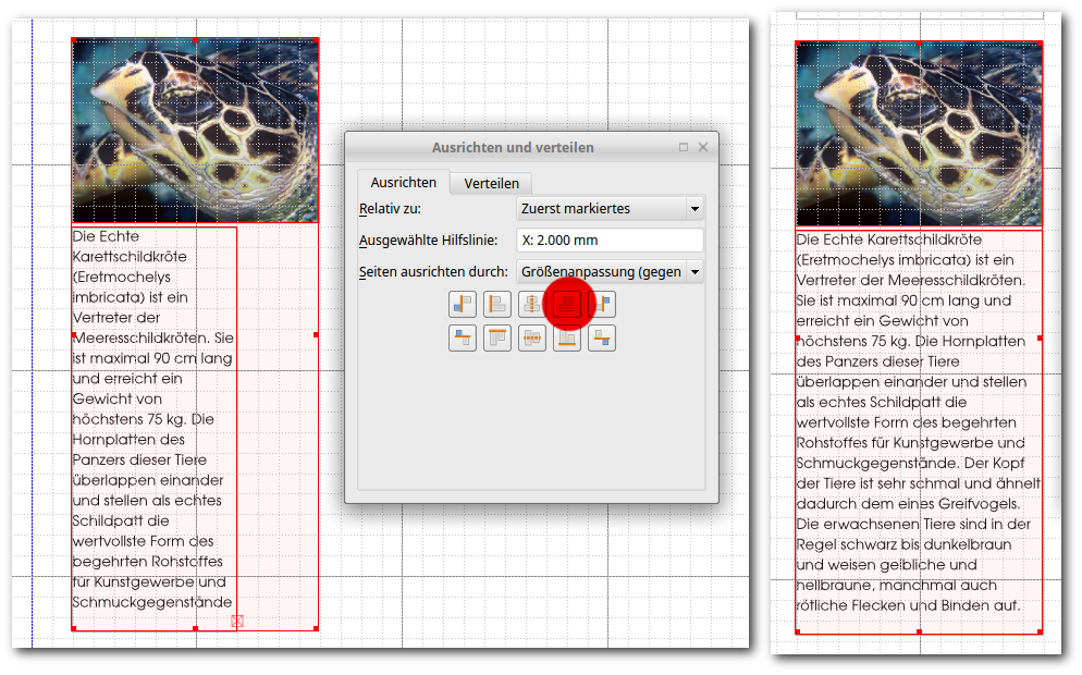

Rahmengröße angleichen
Als dritte Option im Ausrichten und Verteilen Tool können die Rahmengrößen angepasst werden. Du kannst die Größe deiner Rahmen über das Eigenschaftenfenster manuell für jeden Rahmen auf eine bestimmte Größe setzen, oder einfach über das Ausrichten und Verteilen Tool die Breite bzw. Höhe an einem bestimmten Rahmen anpassen.
Beispiel:

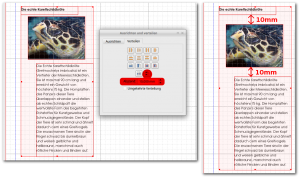

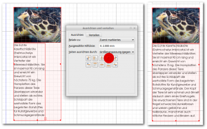

Das Bild der Karettschildkröte ist 60 px breit. Nun soll das Textfeld darunter an die Breite angepasst werden. Zuerst sollten die Rahmen an der linken Seiten entweder am Rahmen oder aneinander ausgerichtet werden.
Anschließend stellst du im Tool die Option Relativ zu auf zuerst markiert ein. Die Option "Seitenausrichten durch" stellst du auf "Größen anpassen". Klicke nun auf rechts ausrichten, um die Breite des Textrahmens an die Breite des Bildrahmens anzugleichen.

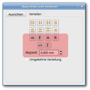

Das zweite Register im Ausrichten und Verteilen Tool verteilt die Rahmen horizontal bzw. vertikal.
Hierbei orientiert sich das Tool
  • horizontal über die Seite
  • vertikal über die Seite
  • horizontal über den Spiegelsatz
  • vertikal über den Spiegelsatz
  • horizontal mit angegebenem Abstand
  • vertikal mit angegebenem Abstand

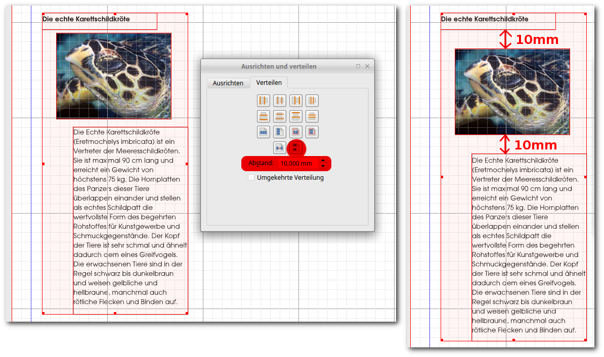

Beispiel: Du möchtest deine Rahmen mit einem Zwischenraum von 10 mm vertikal anordnen.
Aktiviere das Register Verteilen, stelle einen Abstand von 10 mm ein. Markiere die Rahmen, die du verteilen möchtest und klicke auf das Symbol für vertikal verteilen.
Anschließend musst du die Rahmen nur noch ausrichten.
