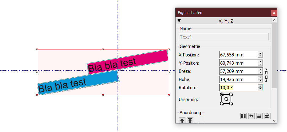

hat jemand eine idee wie man einen schrägen Text in einer Farbbox so horizontal ausrichten kann dass kein weißer Blitzer entsteht?
Beispiel:Bild

In Scribus gibt es leider keine frei gestaltbare Hilfslinien wie in anderen Programmen, in denen man Linien und Objekte in die Hilfslinien-Ebene ziehen kann.
Das einfachste wird sein, wenn du die Felder auf 0° zurücksetzt, an einer horizontalen Hilfslinie ausrichtest und dann wieder auf die gewünschte Neigung zurückdrehst.
Also so in etwa:
Ich hoffe, das hilft einstweilen, bis jemand mit einer besseren Idee vorbeikommt. Viele liebe Grüße,

Vielen Dank - so hatte ich das dann auch gemacht.
Hatte gehofft dass das eleganter geht ;-)
