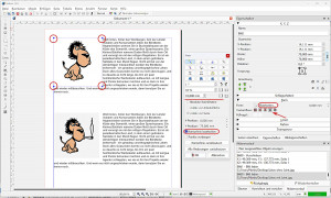

ich bin mir nicht ganz sicher, ob du als Scribus-Neuling Schwierigkeiten hast, überhaupt einen Außenabstand für den Fließtext um Bilder einzustellen oder ob es lediglich um die Übertragung des gewünschten Abstands auf weitere Bilder geht. Vorsichtshalber gehe ich mal auf beides ein.

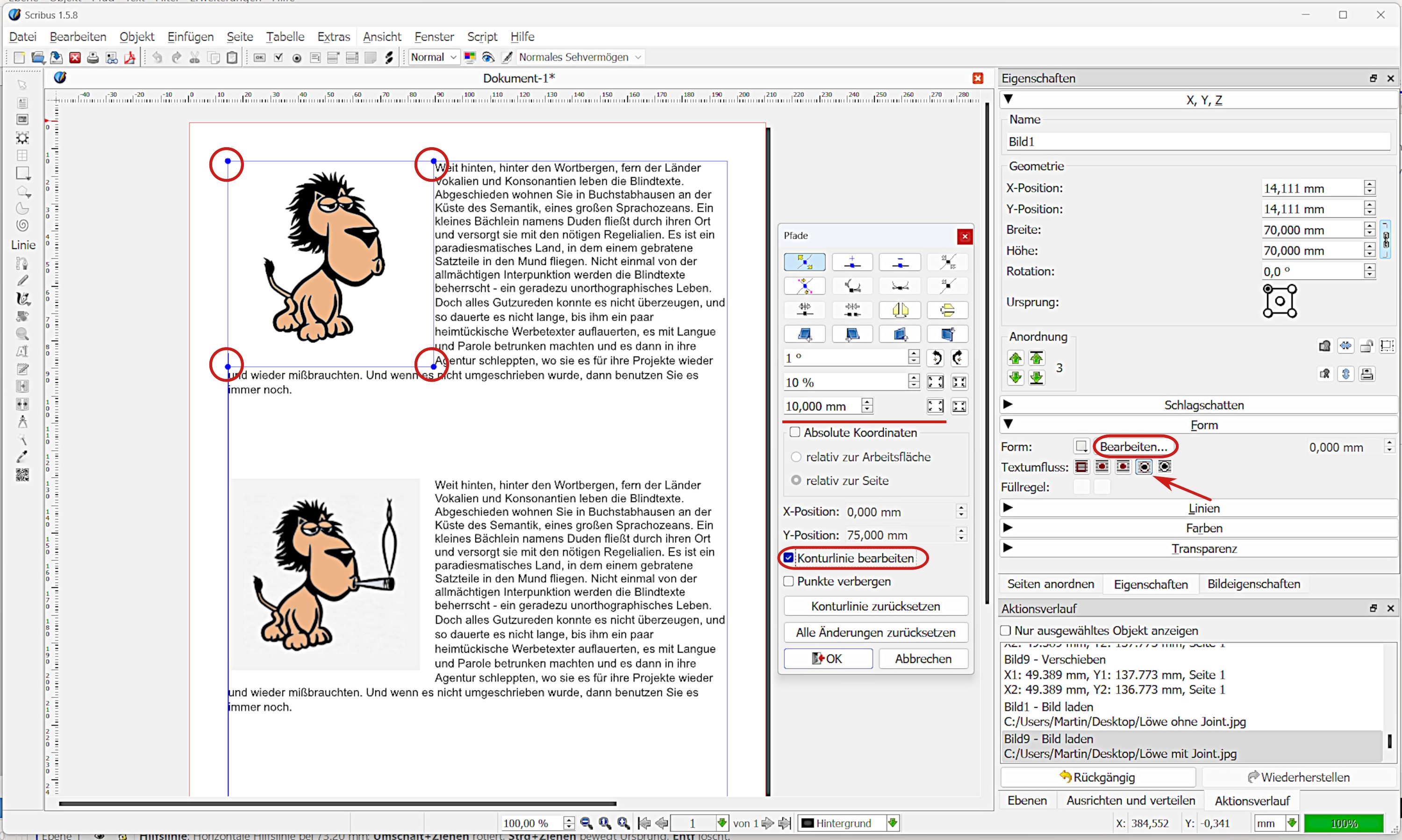

Den Außenabstand kann man definieren, indem man den Bildrahmen vor das Textfeld legt, den Bildrahmen anklickt und somit aktiviert und das Eigenschaftsfenster (Menü Fenster) aufruft.
Im Eigenschaftsfenster auf "Form" gehen, festlegen, dass der Textumfluss um die "Konturlinie" geht (siehe roter Pfeil) und "bearbeiten" wählen. Dann für "Konturlinie" einen Haken setzen.
In der Bearbeitung der Konturlinie ergeben sich dann verschiedene Möglichkeiten. Einmal kann man beim Bild selbst die Kontur-Außenpunkte mit der Maus verschieben. Bei gedrückter "Strg"-Taste bleiben die rechten Winkel des Rahmens stets erhalten.
Oder du gibst im Dialogfeld etwas weiter oben (ich hab's mal für dich unterstrichen) deine gewünschten 2mm ein und klickst auf das "Vergrößern-Symbol".
Einfach mal rumspielen. ...
Was die Übertragung der Formatierung betrifft, ist es, soweit ich weiß, leider ein wenig schwieriger. Der Scribus-Zauberstab hat nur begrenzte Funktionen und hilft hier leider nicht. Auch ist ist es leider nicht möglich, die oben dargestellten Einstellungen bei Mehrfachaktivierung gleich für mehrere Bilder auf einmal durchzuführen. Entweder macht man es für jedes Bild einzeln, am besten mit den vorgebenen Millimeter-Einstellungen und dem "Vergrößern-Symbol" für die Konturlinien.
... Oder, was ich gerne bei Erstellung neuer Dokumente mache, man stellt die Konturlinien gleich für den ersten Bildrahmen ein und kopiert diesen dann für jede weitere Abbildung. So wird die Konturlinieneinstellung gleich übernommen. Dann die entsprechenden Bilder in den oder die neuen Rahmen laden. Fertig.

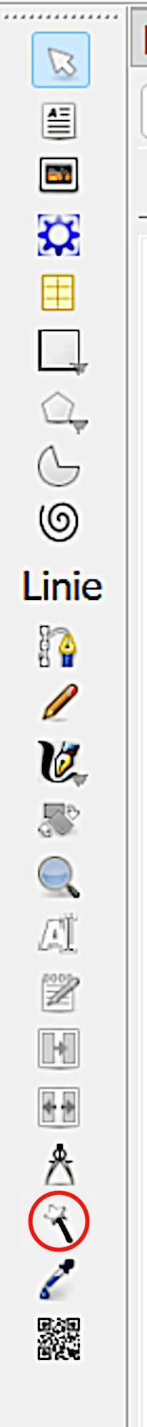

Naja, Zauberstab ist ein großes Wort. Er befindet sich in der linken Werkzeugleiste als drittes Werkzeug von unten. Seine Aufgabe lautet "Eigenschaften übertragen".
Das funktioniert gut für z. B. Füllfarbe, Außenlinie, Transparenz und Linienbreite. Einfach das Objekt von dem die Eigenschaften übernommen werden sollen, anklicken, Zauberstab aktivieren und dann das Zielobjekt anklicken.
Leider werden aber ganz viele Eigenschaften nicht übertragen. So z. B. die Form ("Konturlinie", Radius der Eckenrundung, etc.), der Schlagschatten und Texteigenschaften.
Ich verwende ihn selbst normalerweise nicht, habe ihn aber zum Thema diesen Fadens doch mal ausprobiert.

vonmae hat geschrieben: Sa 2. Dez 2023, 17:29 Darum heisst das Werkzeug auch "Farbwähler". Tastenkürzel Y.
Nein, der Farbwähler ist das zweite Werkzeug von unten. Direkt darüber ist der "Zauberstab" mit dem Erklärtext "Eigenschaften übertragen".
