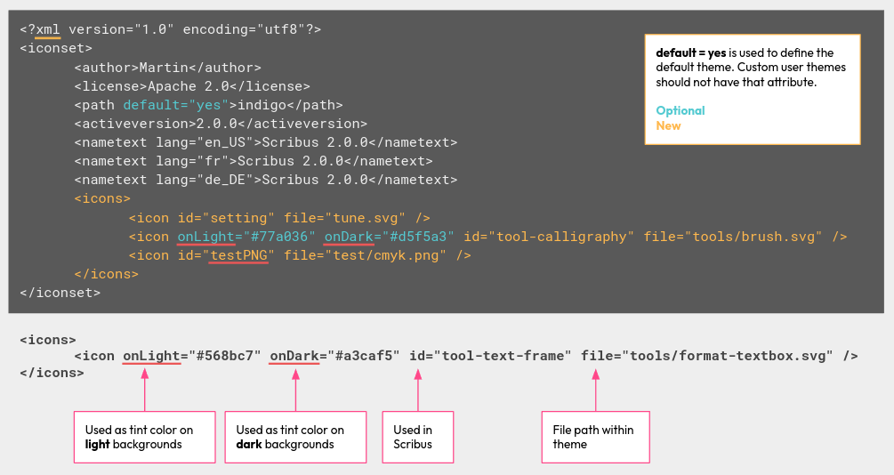

Hallo zusammen, ich habe einige Probleme mit dem aktuellen Scribus-Iconset gesammelt und versucht,
sie zu lösen.
- Icons sind zu klein für 4k-Bildschirme (statische PNGs)
- Icons müssen speziell für ein dunkles UI-Thema angepasst (umgefärbt) werden.
Als Lösung habe ich daran gedacht, alle Symbole durch SVG-Dateien zu ersetzen und die Symbolfärbung basierend auf dem UI-Design zu automatisieren.
Die Grundlage dieses Konzepts stammt von Inkscape. Alle Symbole sind SVG-basiert und unterstützen sowohl Inline-Stile als auch eingebettete CSS-Dateien. Für jedes Symbol können separate Farben festgelegt werden, da es auf einem hellen oder dunklen Hintergrund gerendert wird.
Wenn für ein Grafikelement in einem Symbol keine Farbe durch Inlinestil oder Klasse angegeben ist, wird die aktuelle Schriftfarbe des UI-Designs auf dieses Element angewendet. Dadurch wird ein separates Icon-Set für helle und dunkle Hintergründe eingespart, da nun alles auf einmal konfiguriert werden kann.
PNG-Dateien werden weiterhin unterstützt und von automatischen Änderungen ausgeschlossen.
Die folgenden Screenshots zeigen ein Beispiel für die Symbolleiste. Symbole auf dunklem Hintergrund sind etwas heller als auf hellem Hintergrund.
Beste Grüße,Martin
