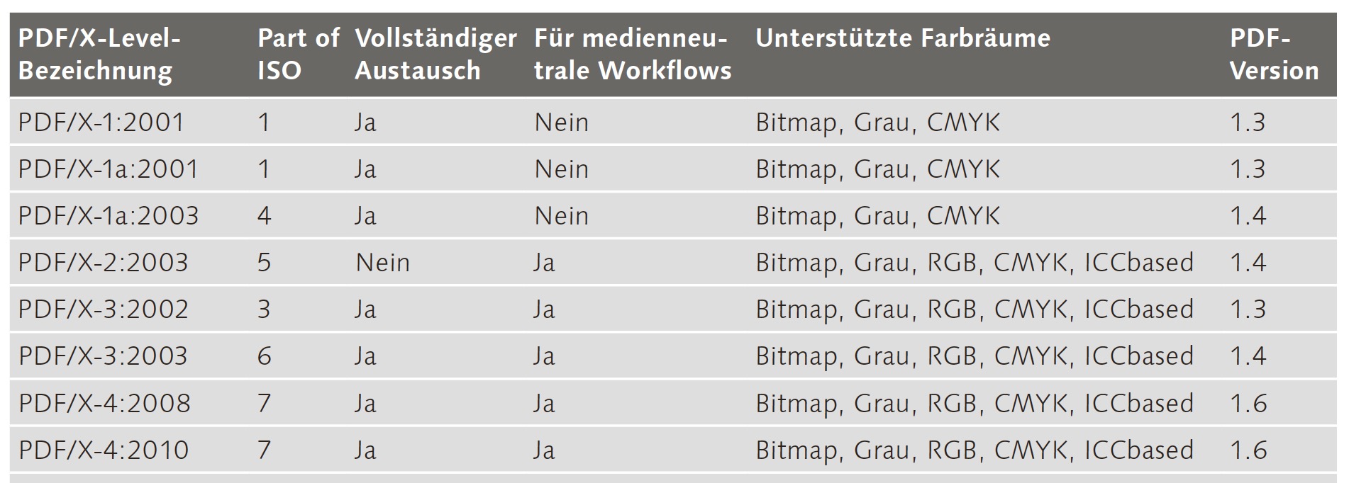

Korrekt, PDF/X-1a/2001 ist auch nicht für den medienneutralen Workflow geeignet.

Nachtrag:
ich habe mal was rausgesucht:

Möchte der Druckdienstleister am PDF was ändern dann PDF/X-4, wenn sie nur gedruckt werden soll und es wird an der PDF-Datei nichts mehr verändert dann würde ich ein PDF/X-1a empfehlen, PDF/X-3 ist für mich ein uraltes Dateiformat welches seine Aufgabe gemacht hat, denn Druckereien wollen eh meist ein CMYK-PDF.

ich sage sicher nicht für welchen PDF/X Du Dich entscheiden sollst, aber vergiss PDF/X3, entscheide Dich für PDF/X-1a oder PDF/X-1a.
PDF/X3 hat alles was PDF/X1a auch erlaubt, nur das es auch RGB erlaubt, daher würde ich PDF/X1a vorziehen.

PDF/X4 spielt seine Vorteile nicht nur mit Transparenzen aus sondern auch mit Ebenen, Opentype, JPG2000, wenn das mit Transparenzen in Verbindung kommt dann macht PDF/X4 sicher Sinn.

Weil bei X-3 das selbstgesetzte Gebot schon das gleiche ist wie bei X-4: Du sollst nicht ohne Not Bilder konvertieren! (Bei PDF 1.4 kannst du, wie oben ausführlich erklärt, den Haken wegnehmen = CMYK-Konvertierung).
Selbst wenn mit Transparenzen, wenn Du Dir nicht sicher bist dann bevorzuge ein PDF/X1a
Auch nein. X-1a und X-3 beherrschen keine nativen Transparenzen! Scribus müßte selbst die Transparenzen reduzieren, und kann das nicht. Da wird aus einem 50%-transparenten Hintergrund ein weißer Hintergrund bei der PDF-Erstellung. Einfach mal ausprobieren!
