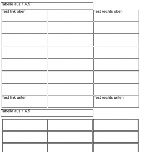

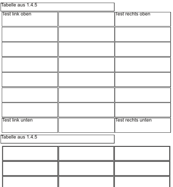

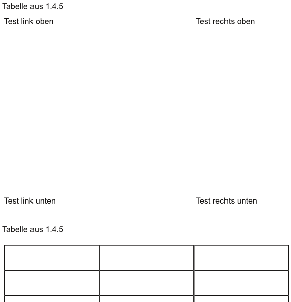

Re: In Tabelle festlegen welche Linien angezeigt werden sollen
Außerdem funktioniert das Bearbeiten einzelner Tabellenzellen per Umschalt + Alt + Klicken auf die Zelle unter 1.4.5 und Windows 7 – ich muss wohl dem Window-Manager von Unity das Abfangen der Alt-Taste abgewöhnen, wie a.l.e. bereits schilderte...
Kann ich bestätigen (1.4.5 und 1.5.2 unter Windows 7) – sofern man die Gruppe zu keinem Zeitpunkt aufgelöst hat. Mich hat das sehr überrascht, die Tabellen aus 1.4.x sind anscheinend Textrahmen-ähnlich, aber doch ein bisschen anders...a.l.e hat geschrieben:p.s.: und tabelle aus 1.4 werden auch als tabellen in 1.5 geladen. gerade getestet.
Anscheinend nicht ganz, weil Scribus 1.5.2 anscheinend die Tabelle aus 1.4.x erkennt und umwandelt (die für Tabellen möglichen Operationen lassen sich durchführen) – auch wenn die Tabelle aus 1.4.x leicht anders aussieht, weil ihr im Gegensatz zu der aus 1.5.2 die Rahmenlinien fehlen:Laser hat geschrieben:Tabellen aus 1.4 verhalten sich in 1.5 wie ganz normale Textrahmen (bei 1.4 sind Tabellen ja auch nur gruppierte Textrahmen). Somit ist das gewünschte Ergebnis nicht möglich.
| [attachment=1]scribus-tabelle.png[/attachment] | [attachment=0]scribus-tabelle-vorschau.png[/attachment] |
