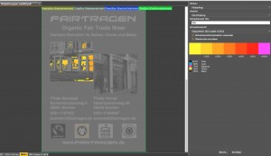

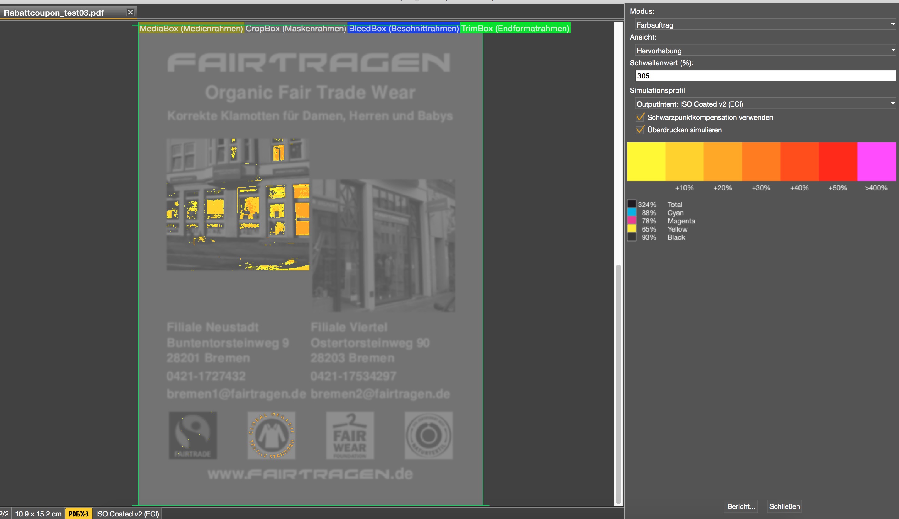

ich blick nicht mehr durchantonio_mo hat geschrieben:der Gesamtfarbauftrag sollte auch im Blick behalten werden, weil dieser an manchen Stellen über 320% liegtTipper hat geschrieben:das kann ich jetzt nicht nachvollziehen. Über 300% ja, aber bei 320% (in der Ausgabevorschau, Gesamtfarbauftrag) gehen bei mir die farbigen Warnmarkierungen weg.
Aber dabei fällt mir auf: in der Datei ist als Output Intent ISO Coated v2 angegeben, und nicht das gewollte PSO Uncoated...

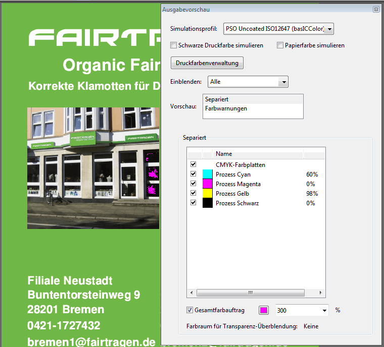

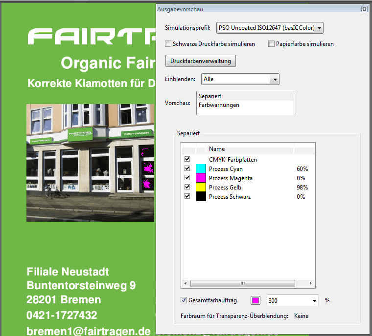

Das liegt daran, daß du das im Output Intent gewählte Coated-Profil für die Simulation verwendest - und das erlaubt anscheinend einen höheren Maximalfarbauftrag, was der RIP (also hier dein Acrobat) dann auch nutzt. Wenn du auf das gewünschte Profil stellst (Uncoated 12647, das die Druckerei auch anwenden würde), dann ist bei 300% Schluß, siehe Anhang. Bei 301% gehen die Farbflecken bei mir weg.

Aber auf jeden Fall mußt du in deinem Farbmanagement die CMYK-Profile auf das Uncoated 12647 stellen (ggf. vorher installieren).
Und mach mal probeweise den Haken weg bei "Alle Farben in den Farbraum des Druckers konvertieren".
