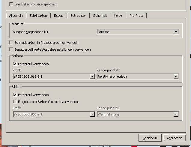

kann man in Scribus einen RGB-Workflow haben und erst im PDF-Export bestimmen das es nach CMYK gewandelt wird?
genau das macht man und das nennt sich «Medienneutraler Workflow»
@ antonio_mo
Man kann sogar im PDF-Export bestimmen, daß RGB-Dateien nicht nach CMYK gewandelt werden. Das macht dann der RIP der Druckerei, und zwar zielgenau (abgestimmt auf ihren Druckprozeß, ihre Farben, ihr Papier).
Scribus Farbeinstellungen PDF.png (7.94 KiB) 31952 mal betrachtet
Wenn man bei aktiviertem Farbmanagement und einer X-3 oder PDF ab 1.3 den Haken "Bilder - Farbprofil verwenden" setzt, werden profilierte RGB-Bilder mit ihrem Farbprofil ohne Wandlung in die PDF-Datei übernommen.
DAS ist m. E. mit medienneutralem Workflow gemeint.
Wenn man mit Ausgabeziel "Drucker" diesen Haken nicht setzt, werden RGB-Bilder von Scribus in CMYK gewandelt und als CMYK im PDF gespeichert – was meistens kein Vorteil ist, weil man eben nicht genau weiß, ob man den passenden Zielfarbraum erwischt. Es kann ja bei Großdruckereien sein, daß der Auftrag auf einer anderen Maschine landet, als geplant...

von a.l.e
danke tipper für die sehr interessante erfahrungsberichte und detaillierte (und insofern ich beurteilen kann auch korrekte) angaben!
nur bei der letzte aussage wegen hacken setzen und farbumwandlung, fürchte ich, dass es genau umgekehrt geht (nicht aus eigene erfahrung sonder von hörensagen...)
wenn "farbprofil verwenden" aktiviert wird, dann werden die farben umgewandelt (und die profile im pdf nicht eingebettet), ansonsten werden die farben so gelassen wie sie sind und das profile eingebettet.
Re: Perfekter Druck mit Transparenzen
Verfasst: Sa 2. Apr 2016, 18:01
von Tipper
Hallo a.l.e,
doch, glaubs mir, es ist so, wie ich geschrieben habe:
Wenn der Haken nicht gesetzt ist (immer bei unter der Voraussetzung "Ausgabe vorgesehen für: Drucker"), dann werden RGB-Bilder in CMYK-Bilder umgewandelt. Hab es gerade nochmal probiert und mit Acrobat überprüft.
Unter "Farbprofil verwenden" versteht Scribus wohl: für die Weitergabe verwenden, nicht: für die eigene Umwandlung verwenden.
Dieser Mechanismus ist dem PDF-Fenster nicht anzusehen, mit logischer Überlegung hat man keine Chance. Das sollte mal anders formuliert werden in der Fensteroberfläche. Genauso wie der Umstand, daß mit "Drucker" Druckerei gemeint ist, und der heimische Laser- oder Tintendrucker "Monitor/Internet" braucht. Grotesk, aber wahr. :mrgreen:
