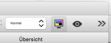

ich wollte natürlich nicht das programm sehen, sondern die .sla-datei aus scribus 1.5…
bei der angehängten 'vorlage-bildband-epubli.sla' musst du wirklich nur das farbmanagement aktivieren, damit du auch als .pdf/x-3 exportieren kannst. ('datei' → 'dokument einrichten' → 'farbmanagement' → 'farbmanagement aktivieren' oder auf das icon mit dem CMYK-monitor klicken…)

Der Fehler indess liegt an einer anderen Stelle: Export PDF, da muss anstelle von Monitor/... natürlich: Drucker stehen! Das übersah ich wohl und auch, dass das Farbprofil aktivieren nicht gleich dem Farbmanagement ist, das ich zumindest manchmal aktiviert hatte. Aber beim Neuinstallieren mag ich auch das später mal vergessen haben.
Ich habe, glaube ich, nirgends so ein schönes Monitorsymbol.
