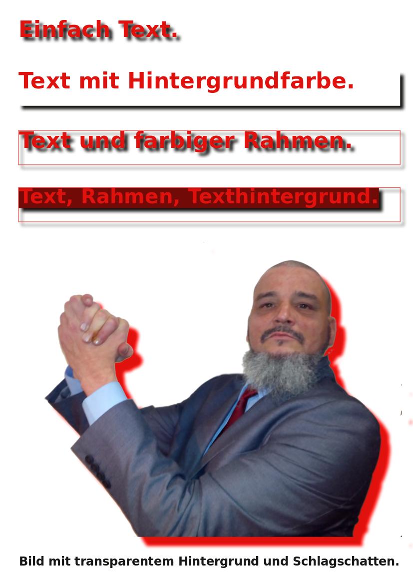

antonio_mo hat geschrieben: zwar sehr kompliziert das herauszufinden, aber DANKE für Dein Erklärung ;)
Schlagschatten sind sogar noch komplizierter^^
Ich sag das jetzt mal, weil ich auch schon fast verzweifelt bin. (Aber es ist alles logisch.)
Bei Textrahmen ohne Hintergrundfarbe ist der Schlagschatten um die Buchstaben.
Mit Hintergrundfarbe um den Rahmen.
Ohne Hintergrundfarbe aber mit Linie (auch weiß) um Buchstaben und Linie.
Bei Bildern mit Transparenz ist es im Prinzip genauso.
