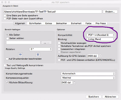

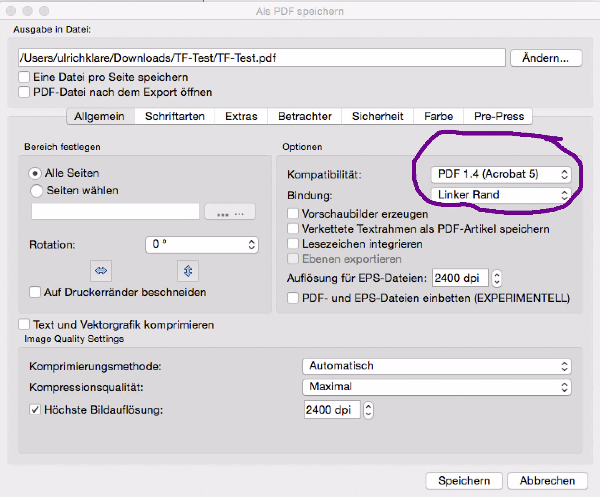

Eine PDF-Version 1.5 ist für den Druck nicht geeignet. Die Kompatibilität sollte nicht höher als 1.4 - sprich Acrobat 5 - sein.
Die Einstellungen für das PDF sollten im Dialog wie in Bild 1 und Bild 2 sein.

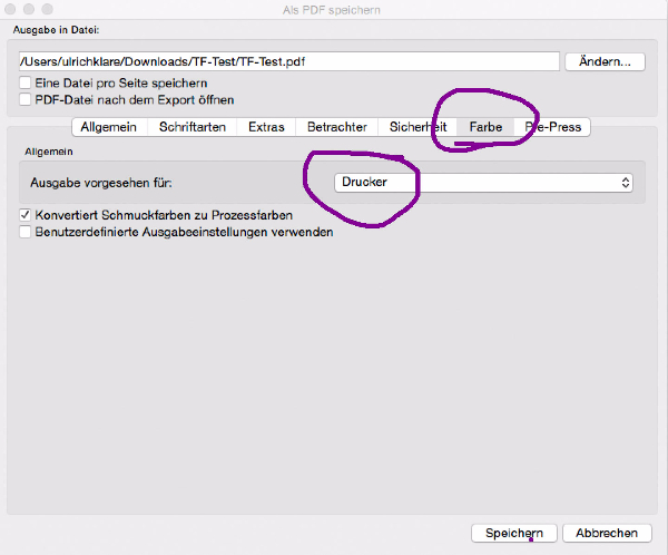

Purpur hat geschrieben:Wenn ich mir die Stilvorlagen für Texte ansehe, ist dort überall die Farbe "Black" interlegt mit CMYK(0,0,0,100). Ich hoffe, dass ich da nichts übersehen habe
Wie ich aber aus Deinen neuen Beiträgen entnommen habe, hast Du im PDF-Export unter »Farbe« Internet/Monitor gewählt, daran könnte es liegen, erstell daher bitte eine neue PDF-Datei wo die Option »Drucker« gewählt ist.

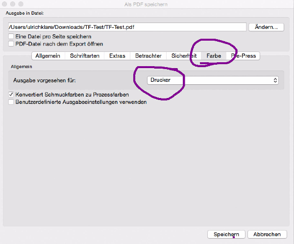

antonio_mo hat geschrieben:erstell daher bitte eine neue PDF-Datei wo die Option »Drucker« gewählt ist.
Im Anhang die Datei mit Option Drucker.
Transparenz setzte ich nicht ein. Dieses Problem habe ich dann also nicht.
Morgen sehe ich den Drucker persönlich. Ich werde ihm außer meiner bisherigen PDF-Datei auch eine Version mit "Ausgabe:Drucker" mitbringen. Da der Drucker ein sehr zugänglicher Mensch ist, habe ich gute Hoffnung (bin eigentlich sicher), dass das Buch korrekt gedruckt werden kann. Der Drucker bot mir übrigens von sich aus an, nach dem ersten Probedruck bei Bedarf Änderungen in den Farben vorzunehmen. Jedenfalls werde ich ihn sehr genau dazu befragen, was er in Zukunft braucht und wie die Druckdatei mit den nötigen Presets passend erstellt werden muss.

Die letzte PDF-Datei macht es richtig! Nur Schwarz, keine Mischfarben im Text. Die Einstellung "Monitor/Internet" rechnet richtig angelegte CMYK-Farben auf RGB-Farben um, weil es am Monitor keine Farbtöpfe gibt :mrgreen: .
Gruß und gut Druck,
Re: Drucker sagt, meine (schwarze) Schrift sei mehrfarbig
Jetzt ist es korrekt, 100% K in der Schrift.

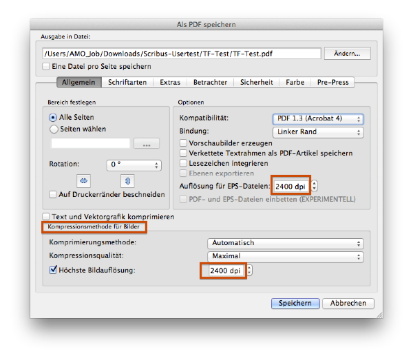

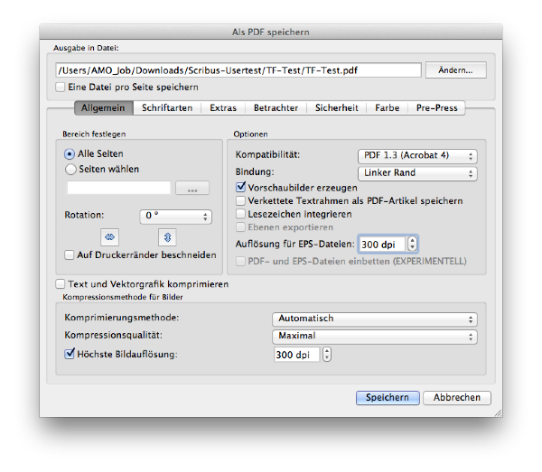

Berlingo hat geschrieben:Die Einstellungen für das PDF sollten im Dialog wie in Bild 1 und Bild 2 sein.
Ich habe hier im Forum schön öfters gesehen, dass im PDF-Export die Neuberechnung der Pixelbilder unerklärlich auf 2400ppi stehen, das ist natürlich nicht korrekt.
Zum einen wird niemand Bildauflösungen im Layout haben die über 2400ppi liegen und genauso wenig möchte kein Drucker ein PDF haben mit Bildauflösungen die bei 2400ppi liegen.
Man sollte auf schon die Bildauflösungen berücksichtigen im PDF-Export die für den Workflow erfoderlich sind und wnen Bilder im Layout eh unter 300ppi liegen, dann werden diese auch nicht hochgerechnet, sondern es wird die effektive Bildauflösung in das PDF übernommen welches das Bild vorgibt.

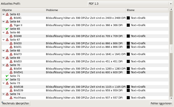

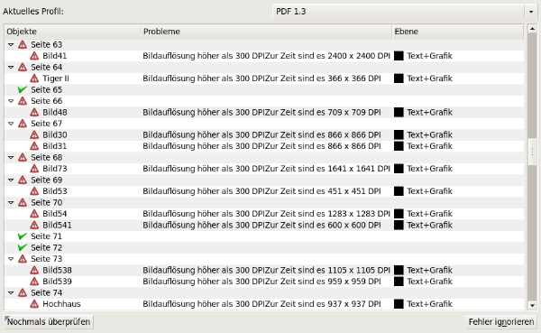

antonio_mo hat geschrieben:Falsch ist es nicht, aber gedruckt werden höchsten 300ppi, bei sehr hochwertigen Beruckstoffen (Papier) auch mal mit etwas weniger als 400ppi aber das wars auch.
Wenn der Drucker "nur" mit 300ppi druckt, die Bilder aber eine wesentlich höhere Auflösung haben, dann müssen diese Bilder doch herunter gerechnet werden - oder? Gibt es dann nicht einen Moiré-Effekt?
Wenn ich den Button "Als PDF speichern" :exportieren: klicke, bekomme ich als erstes ein Kontrollfenster mit eventuellen Fehlern der Druckvorstufenüberprüfung zu sehen. Wenn im PDF-Dialog nun 300ppi eingestellt sind, bekomme ich in diesem Fenster jede Menge Fehlermeldungen, die mir sagen, dass die (reale) Bildauflösung höher ist als die eingestellten 300dpi.
Es wird mir in diesem Fenster angeboten diese Fehlermeldungen zu ignorieren (sonst geht es auch nicht weiter).
Was passiert da?
