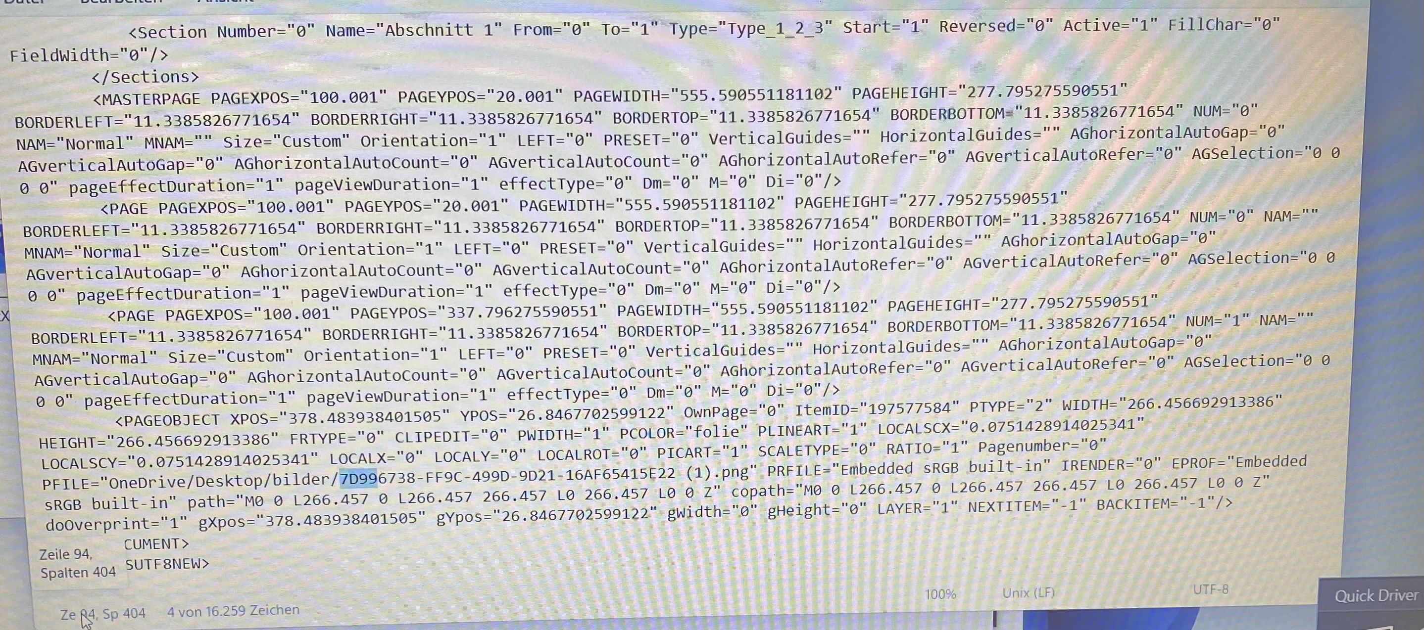

Wahrscheilich hast du das Bild nicht in die sla datei eingepackt.
Ich habe mir einen Screenshot von deinem ersten Posting gemacht.

Ich habe einen Rahmen bei scribus eingefügt und dann das Bild per Maus direkt aus dem Ordner in die Datei gezogen.
