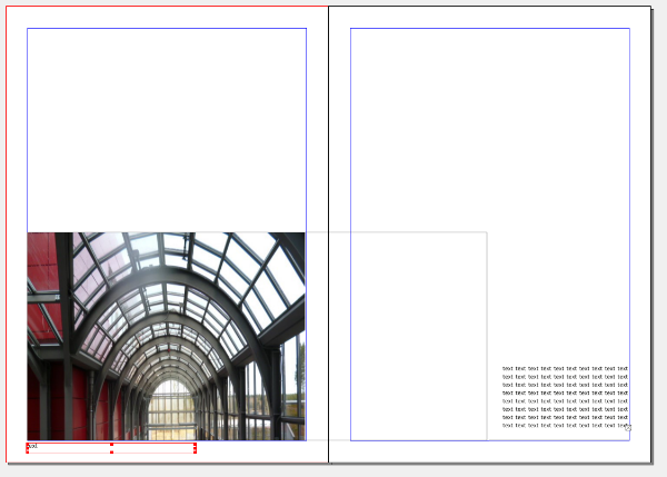

Hallo utnik,
der Rahmen ist über beide Seiten gezogen. Wenn ich "Bild an Rahmen anpassen" anklicke, sieht es so aus:
Wenn ich die Breite unter "Eigenschaften" anpasse, wird nur der Rahmen breiter, das Bild bleibt aber so.
Hat noch jemand einen Tipp?
Danke und viele Grüße
Äni
Re: Bild skalieren
Hallo Äni
das sieht so aus, als würde es am Format deines Bildes liegen.
Wenn du den Rahmen aktivierst und dann im Eigenschaftsfenster "Frei skalieren" anklickst, kannst du über die %-Angaben das Bild vergrößern. Achte aber darauf, dass die Kette zwischen Höhe und Breite geschlossen ist, sonst verliert das Bild die Proportionen.
Über die Position kannst du dann das Bild innerhalb des Bildrahmens verschieben.

Re: Bild skalieren
Beitrag von - Äni - »
Das wars!! Diese Option habe ich gesucht! :D
Danke dir, Anke! :danke:

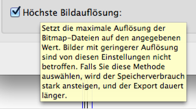

Anke hat geschrieben:Für mich stellt sich die Frage, wenn ich beim Export zum PDF meine Bilder sowieso auf 300ppi skaliere, ist es dann nicht besser, dies gleich schon im Voraus mit Gimp oder einem anderen Grafikprogramm zu tun? Kleiner als 300ppi würde ich auch nicht empfehlen, weil die Qualität dann leidet
eigentlich braucht man das Umrechnen nicht, weil nicht die ppi-Bildauflösung beim Platzieren/Importieren entscheidend ist sondern die Pixelabmessungen des Bildes.
Wenn Du allerdings schreibst »Die Auflösungen der Bilder lagen bei 1600ppi und mehr« und es evtl. sogar noch mehr Bilder platziert sind die in eine annährenden Bemaßung/Auflösung vorliegen dann kann man sich vorstellen das der Rechner irgendwann in die Knie geht weil er jedes Mal die Bilder neuberechnen muss im Layout wenn man etwas verändert, oder eine neue Seite im layout aufruft.
In dem Fall würde ich wirklich überlegen ob ich die Bilder in Gimp, Photoshop, oder welches Bildbearbeitungsprogramm auch immer, auf die gewünschte Bemaßung neu berechne.
Ich händle es immer so, dass ich in der Bemaßung ca. 20% mehr berechne, denn wenn ich ein Bild hochskalieren muss habe ich immer noch Spielraum und liege nicht unter der gewünschten 300ppi Auflösung.
Wenn ein Bild in Scribus skaliert wird, völlig ogal ob hoch oder herunterskaliert, die Dateigröße bleibt immer die Selbe.

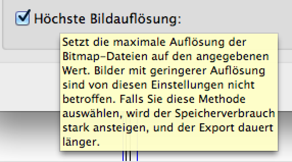

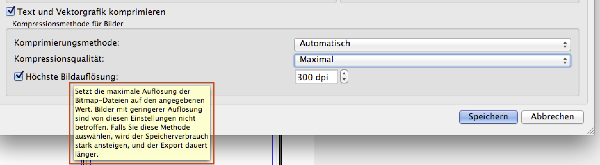

Was die Bild-Neuberechnung im PDF-Export betrifft zeigt mein Screenshot.
Nachtrag:
Ich habe noch ein Screenshot angefügt, weil im ersten der wichtige Teil im gelben Rahmen schwer lesbar ist :-)
