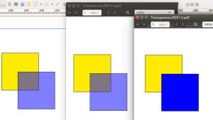

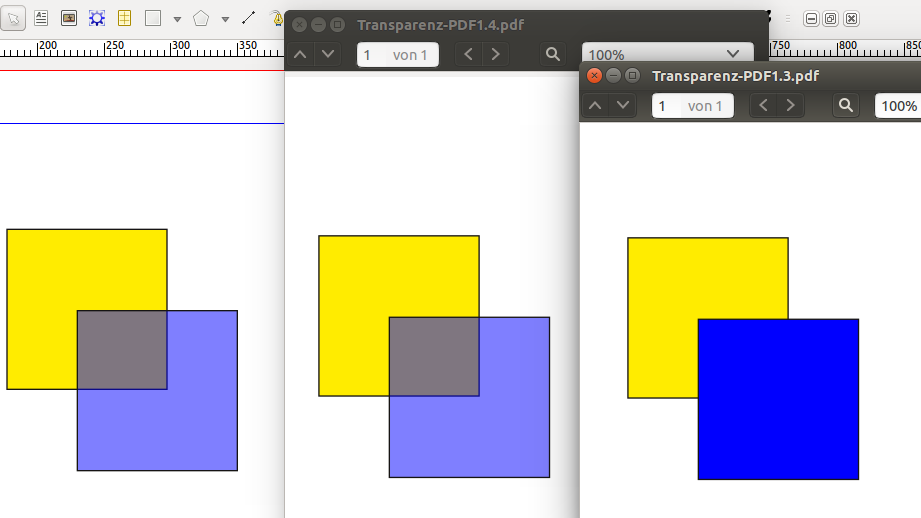

testtesttest hat geschrieben:Passiert das Verflachen manuell in GIMP oder automatisch in Scribus bei der PDF-Ausgabe?
Scribus beherrscht keine Transparenzreduzierung. Wie Laser schon schrieb, fällt das bei 100%iger Transparenz nicht auf, bei Zwischenstufen wird es aber sichtbar. Setze mal ein Testdokument mit einem Objekt mit (beispielsweise) 50%iger Transparenz auf und exportiere das einmal als 1.3 und einmal 1.4 (ein solches habe ich mal angehängt...):
Von Links nach Rechts: Ansicht in Scribus, exportiert als 1.4 und als 1.3.
@Laser: Ein derartiges Beispiel sollten wir auch irgendwo im Wiki unterbringen.
Transparenz-PDF1.4.pdf
Exportiert als PDF 1.4
(1.79 KiB) 803-mal heruntergeladen
Transparenz-PDF1.3.pdf
Exportiert als PDF 1.3
(1.56 KiB) 806-mal heruntergeladen
Transparenz.sla
(12.09 KiB) 801-mal heruntergeladen
