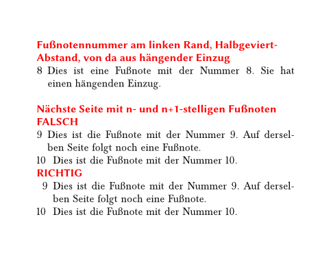

Nun aber nur zum Verständnis der Problematik etwas Trickreiches. Ein Bild sagt mehr als tausend Worte:
Das Beispiel, das ich hier zeige, ist keine Erfindung von mir, sondern ein Fußnotenlayout, das z.B. in Büchern des Suhrkamp-Verlags öfters vorkommt: Die Fußnoten sollen mit hängendem Einzug gesetzt werden. Am linken Rand steht die Fußnotennummer, gefolgt von einem Halbgeviertabstand. Von hier aus wird der Text hängend eingezogen. Wenn nun auf einer Seite n- und n+1-stellige Fußnoten stehen, müssen die n- und n+1-stelligen Nummern rechtsbündig untereinander stehen (d.h. vor den n-stelligen Nummern muss ein Halbgeviert freigeschlagen werden). Damit ein Programm das automatisch machen kann, muss es den Inhalt der ganzen Seite berechnen, es muss "wissen", welche Fußnoten auf der Seite stehen. Das geht am besten mit einer batchorientierten Arbeitsweise.
