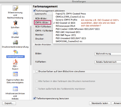

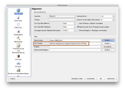

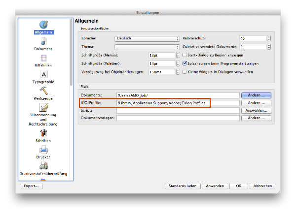

1. wo kann ich in den Voreinstellungen unter »Farbmanagement« ICC-Profile nachträglich installieren (Mac) und somit andere ICC-Profile anwählen wie z.B. ISO Coated v2 300%

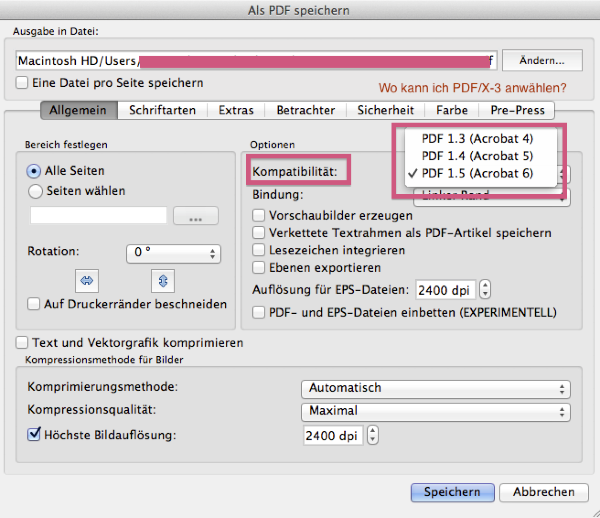

2. Was muss ich machen, damit ich im PDF-Export unter »Kompatibilität« ein PDF/X-3 anwählen kann?
3. Ist jemanden bekannt wann die PDF/X-1a Spezifikation in Scribus vorgesehen ist?
Hier im Link ist es ja möglich ein PDF/X-3 anzuwählen, bei mir fehlt leider dieser Eintrag wie im Screenshot zu sehen ist.

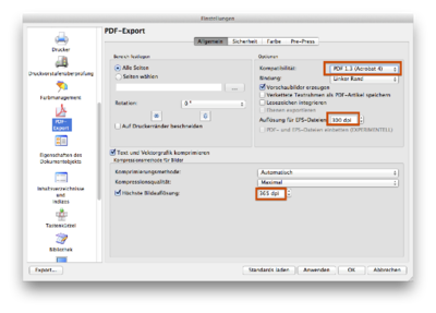

Punkt_1 habe ich selber herausgefunden ;) (Siehe Screenshot)

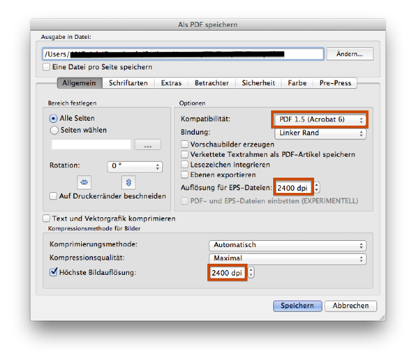

Was mich wundert ist, wenn ich in den Einstellungen im PDF-Export meine Vorgaben eingebe und diese auch mit »Anwenden« bestätige, das diese Einstellungen im PDF-Export nicht berücksichtigt werden wenn ich aus im Layout ein PDF erstellen möchte, ist das wieder nur ein problem welches nur ich habe, oder wie verhält es sich bei Euch? (siehe Screenshot)

antonio_mo hat geschrieben:Was muss ich machen, damit ich im PDF-Export unter »Kompatibilität« ein PDF/X-3 anwählen kann?
du musst in den dokumenteinstellungen das farbmanagement aktivieren, dann sollte .pdf/x-3 und .pdf/x1a verfügbar sein. (in scribus1.5svn auch .pdf/x-4 – die unstabilen programmversionen sollten aber nur von leuten genutzt werden, die genau wissen was sie tun…)
Was mich wundert ist, wenn ich in den Einstellungen im PDF-Export meine Vorgaben eingebe und diese auch mit »Anwenden« bestätige, das diese Einstellungen im PDF-Export nicht berücksichtigt werden wenn ich aus im Layout ein PDF erstellen möchte…
ich bin jetzt nicht ganz sicher, ob ich die frage richtig verstanden habe. möglicherweise versuchst du im exportdialog bleibende einstellungen für deine datei vorzunehmen; dafür sind die einstellungen unter 'datei' → 'dokument einrichten' zuständig.

antonio_mo hat geschrieben:Warum in den Einstellungen -> PDF-Export diese Vorgaben dann stehen ...egal, jetzt gehts…
das eine sind die allgemeinen programmeinstellungen. diese wirken sich auf neue dokumente aus.
unter 'dokument einrichten' kannst du diese für ein aktuelles dokument anpassen, und direkt bei der .pdf-ausgabe hast du nochmal eine möglichkeit, änderungen vorzunehmen, ohne dass diese im dokument gespeichert werden. (z.b. um nebenbei auch eine bildschirmversion deines dokumentes zu erzeugen…) – das kann sicher verwirrend sein, man gewöhnt sich aber schnell an die verschiedenen einstellungsebenen…
