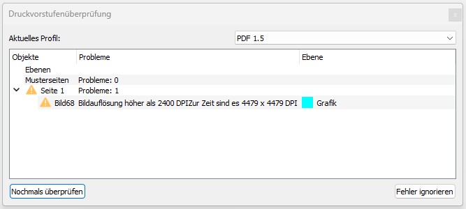

aktuell habe ich mein erste Scribus-Projekt, in Arbeit, ein Etikett 120x35mm.
Nach dem Import einer Grafik als PDF wird diese mit einem "Achtung" gekennzeichnet.
Und beim Exprotieren des erstellten Etikett, kommt die Fehlermeldung, dasss die Bildauflösung größer 2400 DPI ist.
Ich habe schon versucht die Ursache einzugrenzen, komme aber nicht zur Lösung.
Was habe ich übersehen?
Oder kann ich die Meldungen ignorieren?
Vielen Dank im Voraus.
Grüße Toni

Hi Toni,
sehr wahrscheinlich besteht das eingebettete PDF aus einer Vektorgrafik, hat also per se keine Auflösung, was Scribus wohl als unendlich, also über 2.400 dpi interpretiert.
Ich persönlich würde mir nicht den Kopf darüber zerbrechen und die Fehlermeldungen einfach ignorieren, solang die Ausdrucke nicht katastrophal werden.
Um auf die ganz, ganz sichere Seite zu kommen, öffne das PDF einfach in einem Bildbearbeitungsprogramm deiner Wahl und speichere es als eine Pixelgrafik in gewünschter Dimension ab.
Hoffe, das hilft einstweilen. Viele liebe Grüße,
