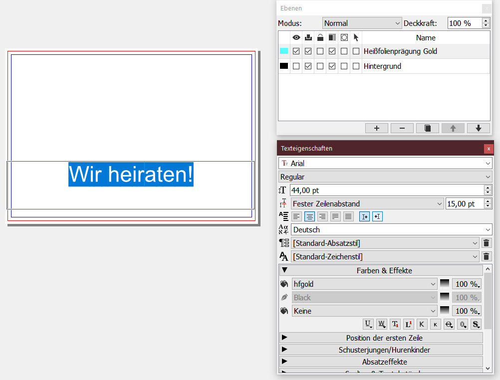

hallo tatzi
die farbe für den text wählst du nicht in den allgemeinen 'eigenschaften' (f2), sondern in den 'texteigenschaften' (f3).
hoffe, das hilft.
hoffe, das hilft.

Re: Heißfolienprägung Gold für Text
hallo tatzi
zugegeben, das mit dem überdrucken ist etwas verwirrend.
die textfarbe (also deine sonderfarbe) musst du unter den texteigenschaften auswählen, die option zum überdrucken aber im reiter 'farben' in den allgemeinen eigenschaften.
unter 'datei' → 'druckvorschau' kannst du kontrollieren, was mit den einzelnen farbkanälen passiert.

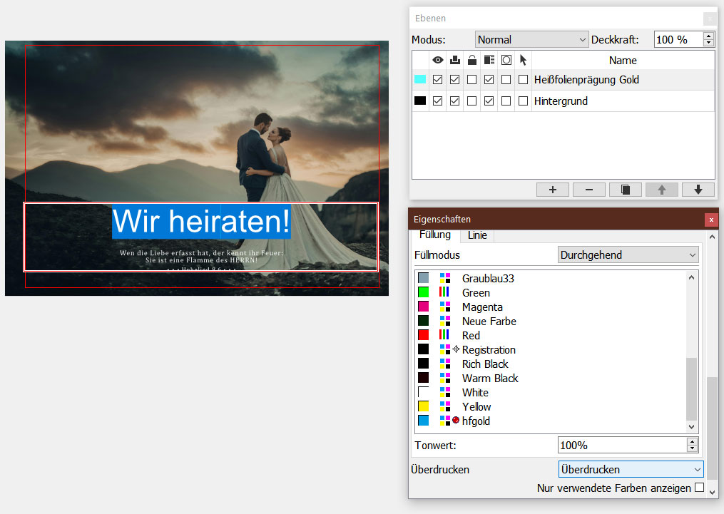

Das Problem wird sicherlich noch öfter auftauchen.
Deshalb probiere ich mal eine Illustration anhand deines Beispiels.
Die Datei, reduziert auf deine Vorderseite (ich vergolde hier mal nur den Schriftzug »Wir heiraten!«) würde ich so bearbeiten:
Der goldene Text liegt jetzt allein auf der Ebene »Heißfolienprägung«. Markiere den Text (nicht den gesamten Textrahmen) und stelle die Farbe in den Eigenschaften auf »Überdrucken«.
Den Unterschied zwischen »Knockout«/Aussparung und »Überdrucken«, insbesondere das Thema Überfüllungen spare ich mir mal bis zum nächsten Problem auf.
(Dennoch bleibt hier eine Frage: Warum sind die beiden Elemente des Logos, N & K so klar voneinander getrennt? Ist die baldige Scheidung schon so offensichtlich?)
