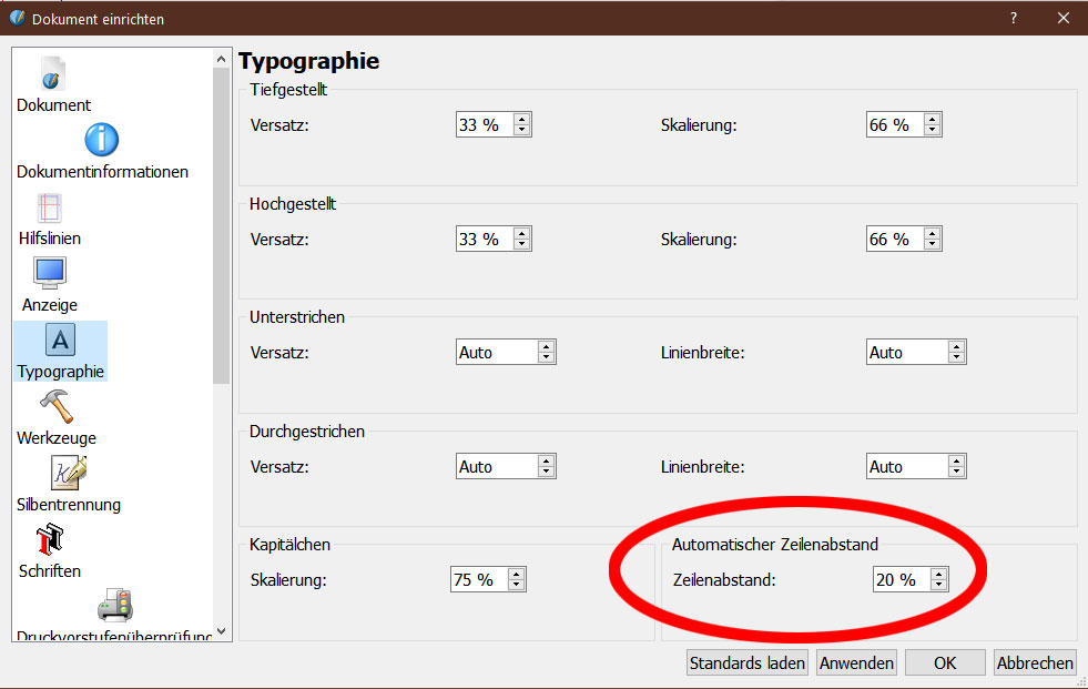

du kannst den automatischen Zeilenabstand in den Einstellungen ändern: [Datei] → [Dokument einrichten…] → linkes Menü: Typographie → Automatischer Zeilenabstand*:
*) <typomonk>Der Wert ist auf hier auf 20 % gesetzt, was nahelegt, dass hier nicht Zeilenabstand sondern Durchschuss gemeint ist. Zeilenabstand wäre 120 %. Aber wer schon automatischen ZAB verwenden möchte, den dürfte das ohnehin nicht groß stören ;) </typomonk>

Hallo Virgil,
genau so eine Einstellung habe ich gesucht. Sie bewirkt, dass der Automatische Zeilenabstand sich vergrößert. Doch wenn ich dann die Schriftgröße erhöhe, wächst der Zeilenabstand leider nicht mit.
Wie ist das bei Dir?
