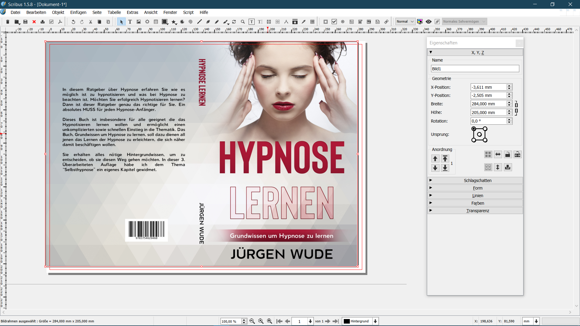

Mein 1. Schritt
Dann füge ich den Bildramen ein (284x205)
Dann über Bild laden das Bild einfügen, da es zu groß ist passe ich über "Bild an Rahmen anpassen" die Größe an.
Dann über Exportieren als PDF Speichern
Kompatibilität: PDF/X-3
Pre-Press: Dokumenteneinstellungen für Anschnitt verwenden
Wenn ich das nun speichere bekomme ich einen weißen Rand um das PDF.
Ich hoffe inständig das ich veranschaulichen konnte wo das Problem liegt.
LG Jürgen
Dokument-1.pdf
(5.72 MiB) 609-mal heruntergeladen

hallo jürgen
dass du unten und rechts einen weissen rand hast, ist klar. da reicht dein material nicht mal bis zum seitenrand. aber links und oben dürfte der anschnittbereich nicht weiss sein.
bei mir sieht das in 'acrobat reader' (nach meinem dafürhalten mit den gleichen exporteinstellungen wie bei dir) so aus:
da ist sowohl der hintergrund als auch das foto im anschnittbereich sichtbar.
worin das problem genau liegt, kann ich auch nicht sagen.
ich würde wohl mal probehalber den ordner mit den scribus-einstellungen umbenennen, damit scribus diesen beim nächsten programmstart neu anlegt. (bei macOS findest du diesen ordner unter user/dein username/library/preferences/scribus.)
falls dies nichts bringt, musst du das problem wohl im bug-tracker melden.

Hallo
Der Fehler ist recht simpel. Das benutzte Bild ist mit 284 x 205 mm zu klein. Dein Bild muss die Maße mit Beschnitt haben, also 290 x 211 mm. Für die X-Position stellst du -3 mm ein und ebenso für die Y-Position.
Gruß Carsten
Re: Weißer Rand um PDF Bild
hallo carsten
Carsten hat geschrieben: Di 21. Feb 2023, 23:28 Hallo
Gruß Carsten
das löst leider das problem noch nicht. auch da, wo sein bild in den anschnittbereich ragt, wird dieser teil nicht exportiert. da scheint wirklich ein fehler vorzuliegen.
