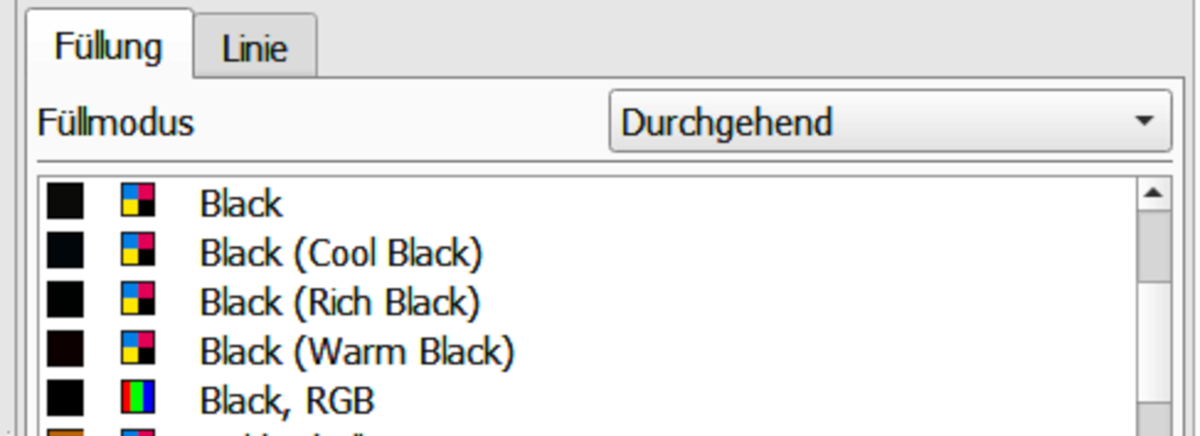

Allerdings wollte ich das künftig gerne, soweit die jeweiligen Empfänger einverstanden sind, ändern. Scribus bietet uns ja an, alle gewünschten RGB-Farben über "Bearbeiten/Farben und Füllungen" durch CMYK-Pendants zu ergänzen. Mit "Bearbeiten/Farben ersetzen" kann ich wiederum im Dokument alle RGB-Farben durch die neu erstellten CMYK-Farben ersetzen. Insofern kann man für Objektflächen, Linien und Texte ohne Probleme CMYK-Farben einsetzen.
Für Schwarz habe ich standardmäßig mehrere Varianten für CMYK und RGB in der persönlichen Farbpalette.

1. Falls Sotka nicht nur Farbfotos, sondern auch SW-Texte und SW-Vektor-Illustrationen als RGB-Daten in Scribus eingebaut hat, dann würden auch reine Text- und Vektorzeichnungs-Seiten bei einer Konvertierung durch die Druckerei in CMYK zu einer Belegung aller Farbkanäle führen.
2. Daher mein Hinweis, dass man eventuelles RGB-Schwarz für Text, Vektorgrafiken und einfärbbare Objekte in ein reines CMYK-Schwarz (k) umwandeln müsse.
