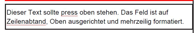

Ich versuche schon längere Zeit den Abstand zwischen dem oberen Rand der Eingabefelder und dem Text in der ersten Zeile auf 0 zu bekommen.
Oder aber anders ausgedückt: Wie bekomme ich es hin, im Eingabefeld den Abstand über dem Text auf 0 zu setzen?
Hintergrund: ich baue Formulare, welche nicht über eine Seite DIN A4 hinausgehen dürfen. (Zwingende Vorgabe) Leider werden sehr viele Eingaben in vielen Feldern erwartet. Wenn der Abstand ÜBER der ersten Eingabezeile so ist, dass der Text press unter der Oberkante des Eingabefeldes stehen würde passt alles auf die Seite A4. Die Schrift habe ich schon auf die kleinste noch gut lesbare Eingabegröße gesetzt.

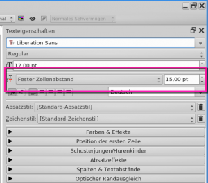

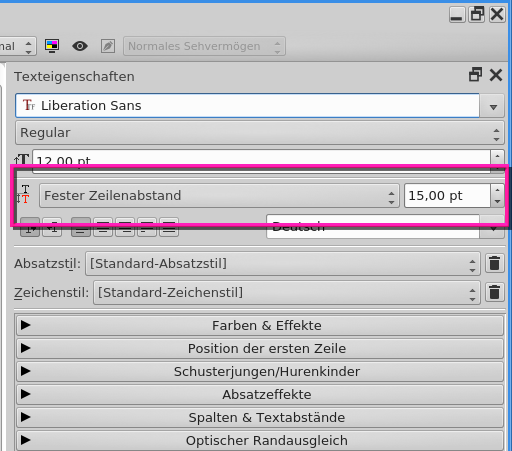

Hallo Wolf
Textfelder kannst du in der Regel zusammenschieben und frei platzieren. Die Zeilenhöhe kannst du über Texteigenschaften definieren. Wenn du einen festen Zeilenabstand wählst, kannst du individuell einstellen, wie hoch die Zeile sein soll
Wenn du dazu einen Stil definiert hast, solltest du die Änderung im Stil vornehmen.
