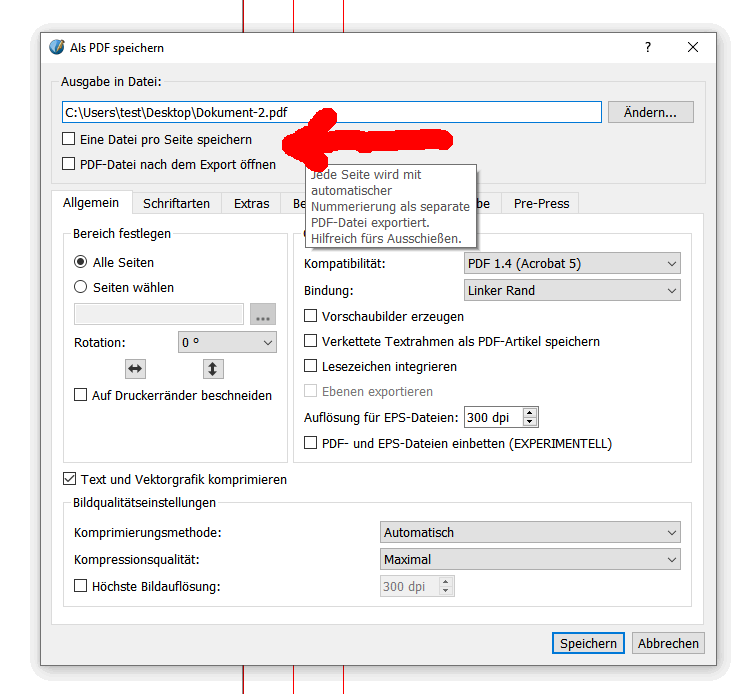

ich vermute immer noch, dass die druckerei eigentlich eine .pdf-datei erwartet, die aus acht seiten besteht. dafür darfst du natürlich nicht ein dokument im querformat erstellen und darauf jeweils zwei hochformatseiten zusammenfassen.
wenn du aber ein achtseitiges dokument in doppelseiten erstellst, kannst du auch einen bildrahmen über eine doppelseite legen und scribus teilt dir das bild beim export auf die beiden seiten auf. wenn du der druckerei wirklich acht dateien schicken willst, kannst du bei der ausgabe immer noch einen haken setzen bei 'eine datei pro seite speichern' – dann funktioniert nämlich auch das…

Scribus90210 hat geschrieben: Mo 10. Mai 2021, 23:15 Es teilt aber die Doppelseiten nicht in zwei einzelne Dateien.
Wie kommst du darauf? Bei mir klappt das:

Ohne den Haken gibt es immer noch mehrere Seiten, aber in einem PDF:
Dokument-2 Eine Datei insgesamt.pdf
(332.02 KiB) 797-mal heruntergeladen
(Richtig, den Haken braucht man dazu gar nicht, wenn die Seiten in einem Gesamt-PDF sein dürfen.)
Genau wie utnik sagt.
Übrigens lustig: Die Teildateien sind genauso groß wie die Gesamtdatei. Die enthalten bestimmt das ganze Bild, zeigen es aber nur zum Teil... ;)
