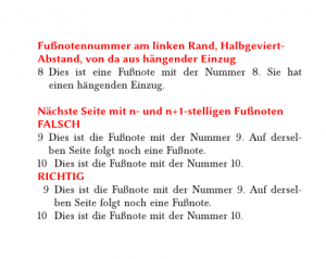

Nun aber nur zum Verständnis der Problematik etwas Trickreiches. Ein Bild sagt mehr als tausend Worte:
Das Beispiel, das ich hier zeige, ist keine Erfindung von mir, sondern ein Fußnotenlayout, das z.B. in Büchern des Suhrkamp-Verlags öfters vorkommt: Die Fußnoten sollen mit hängendem Einzug gesetzt werden. Am linken Rand steht die Fußnotennummer, gefolgt von einem Halbgeviertabstand. Von hier aus wird der Text hängend eingezogen. Wenn nun auf einer Seite n- und n+1-stellige Fußnoten stehen, müssen die n- und n+1-stelligen Nummern rechtsbündig untereinander stehen (d.h. vor den n-stelligen Nummern muss ein Halbgeviert freigeschlagen werden). Damit ein Programm das automatisch machen kann, muss es den Inhalt der ganzen Seite berechnen, es muss "wissen", welche Fußnoten auf der Seite stehen. Das geht am besten mit einer batchorientierten Arbeitsweise.
In LaTeX, das batchorientiert arbeitet, ist dafür keine Funktion vorgesehen, es wäre theoretisch aber programmierbar. Das wäre allerdings ausgesprochen schwierig, weil man die ganze Output-Routine so umprogrammieren müsste, dass das System, bevor es die Seite ausgibt, erst prüft, welche Fußnoten auf der Seite stehen, und dann für den Fall, dass es auf der Seite n- und n+1-stellige Fußnoten gibt, die Position der n-stelligen Fußnoten entsprechend anpasst.
Für solche Anforderungen gerüstet sind die sehr teuren Expertenprogramme für komplexen Werksatz, z.B. Arbortext, das in den 80er Jahren unter dem Namen 3B2 entstand - es hat in bahnbrechender Weise eine batchorientierte, kommando- und skriptgesteuerte Arbeitsweise mit Wysywyg-Darstellung verbunden. Solche Programme kaufen gewerbliche Anwender, die ständig Satzherstellung für Verlage machen und dafür effiziente, automatisierte Lösungen brauchen. (Auch wenn so ein Programm 10.000 Euro oder mehr kostet, ist das immer noch viel billiger als die Fotosatzsysteme in den 80er Jahren.)
