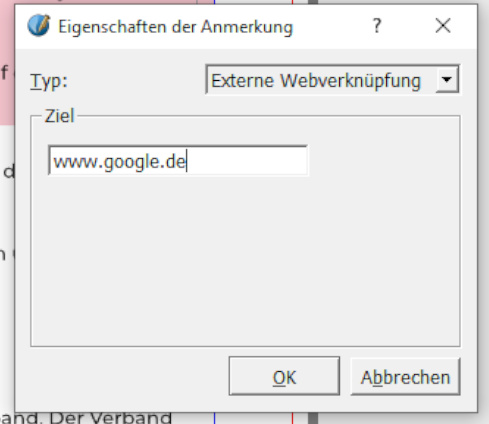

Ich bekomme, wenn ich mit dem Zeiger auf den Link nach der Bearbeitung gehe, wie gesagt, den Finger mit einem W in einem Kästchen und zeigt mir als Pfad file:///....dann den Pfad wo es bei mir auf dem Computer abgelegt ist und am Ende den oben genannten Link.

Beiträge: 909
Re: Hyperlink einfügen für PDF-Broschüre
Hi,
da muss eine Adresse mit https:// eingestellt sein, also eine absolute Adresse.
