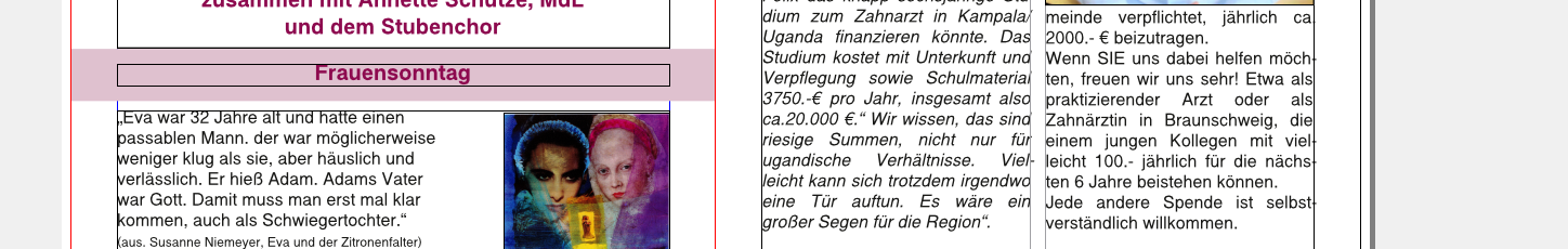

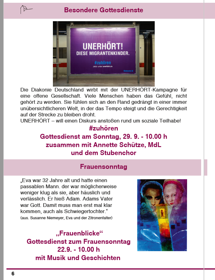

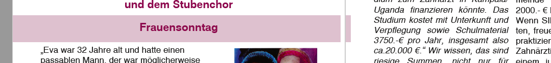

Wenn ich das PDF mit Anschnitt exportiere verschiebt sich ein Titelbalken, der in etwa mittig auf der Seite angelegt ist (Allerdings nur auf einer Doppelseiten.) Es bleibt eine kleine Lücke und ein kleiner Teil des Balkens runtscht auf die andere Seite.
Ich habe Bilder angehängt, zur Verdeutlichung. Kann es nur blöd erklären :D
Der Rahmen ist bis zu den Seitenrändern ausgerichtet. In Scribus sieht alles top aus, nach dem Export aber blöd. Das Problem habe ich auf allen Seiten mit solchen Titelrahmen auf der Bildmitte.
Wenn ich das Ganze aber ohne Anschnitt exportiere sieht es wunderbar aus...

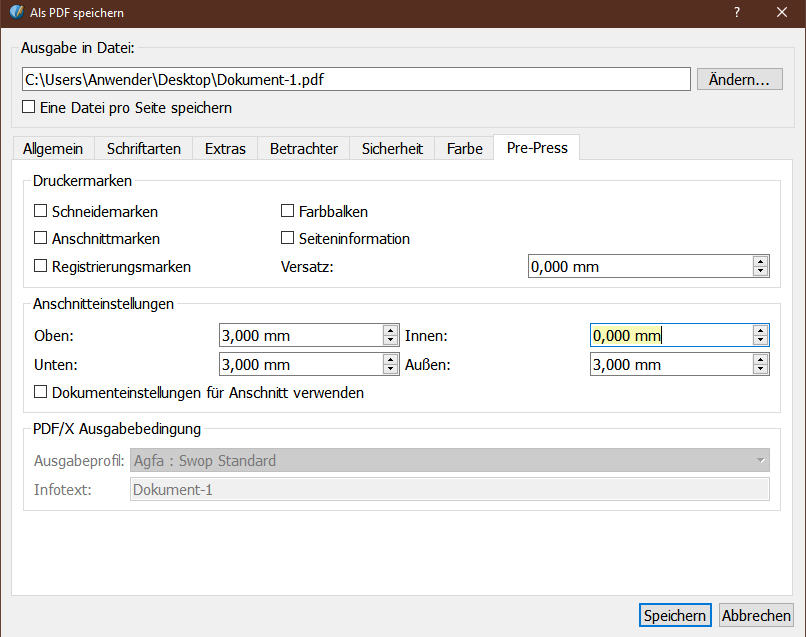

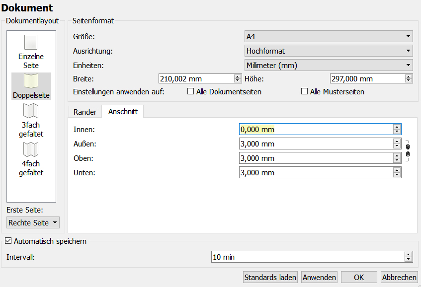

hast du den Anschnitt auch innen im Bund? In dem Fall kannst du den noch aufheben, entweder in der Dokument-Einstellung:
oder beim PDF-Export:
niels
Registriert: Di 10. Sep 2019, 16:26
Re: Titelbalkem verschoben bei Export mit Anschnitt
Beitragvon niels » Di 10. Sep 2019, 17:05
Das wars tatsächlich!
Tausend Dank! Was habe ich gesucht!
