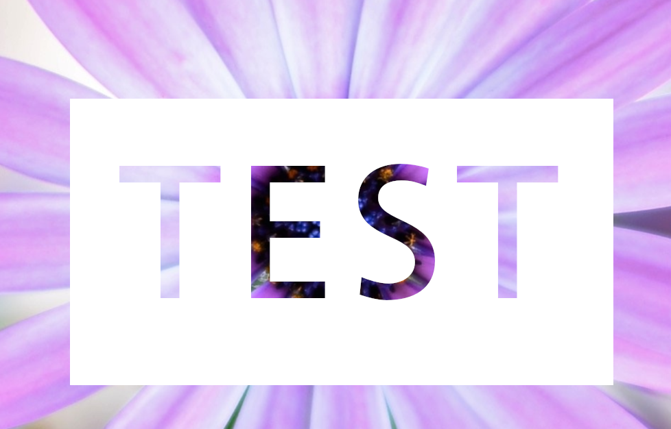

Ich habe wieder mal eine Frage weil ich seit Tagen diese Funktion in Scribus suche.
Das angehängte Bild hab ich testweise in Gimp gemacht, die Schrift mit "Auswahl aus Alphakanal" markiert und dann im weißen Rechteck gelöschen.(Transparent gemacht)
Kann man das auch direkt in Scribus machen, sozusagen transparent schreiben?

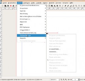

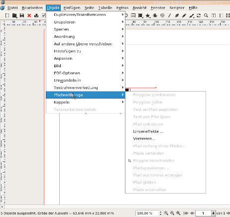

Wenn ich versuche, das nachzustellen, kommt bei mir das raus: Ich habe extra auf Deutsch umgestellt, um Übersetzungsfehler auszuschließen. Ich finde "Polygone kombinieren" auch nicht unter "Objekt", sondern unter "Objekt -> Pfadwerkzeuge"Julius hat geschrieben: Hier wird beschrieben, wie man es macht. Zu beachten ist, dass die gewünschte Farbe dem Text zugewiesen werden muss und nicht dem unterliegenden Rechteck.
Scribus 1.5.5. unter Ubuntustudio18.04

Re: Transparente Schrift
ja, das ist ein uterschied zwischen 1.4 und 1.5.
christoph hat mal gefüllt alles in untermenüs geschoben.
bin ich mich nicht sicher, ob das so eine gute idee war...
btw, in 1.5.5 solltest du mit ctrl-/ den befehlname eingeben und asführen können...
ziemlich praktisch, wenn man nicht weiss wo das tool ist : - )
