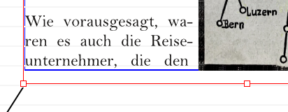

ist das Problem bekannt?
Gegeben sind verkettete Textrahmen, Grundlinien, Blocksatz. Die Unterkante der Textrahmen liegt so, dass die unterste Grundlinie gerade noch gefüllt werden kann (sollte normal sein).
Wenn sich der nun die Textrahmen füllen, dann wird die letzte Zeile des vorderen Textrahmens nicht bis an den rechten Rand ausgedehnt – als ob es sich um die letzte Zeile des Absatzes (mit normalem Blocksatz) handele. Der Absatz geht aber im nächsten, verketteten Textrahmen weiter. Ich muss den Textrahmen von Hand etwas nach unten verlängern, dann klappt es irgendwann richtig.
Das Problem hat nichts mit Unterlängen zu tun.
Das Problem:
2018-03-31 19_17_56-Scribus 1.5.3 - [D__KM_Fähre__Geschichten_Faehregeschichten-AA-12pt-0098.sla_] - nicht aufgefüllter Textrahmen.png
Und hier mit verlängertem Textrahmen:
2018-03-31 19_18_57-Scribus 1.5.3 - [D__KM_Fähre__Geschichten_Faehregeschichten-AA-12pt-0098.sla_] Aufgefüllter Textrahmen.png

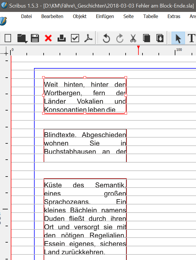

Hier hab ich mal eben eine neue Datei gemacht, den Fehler kann ich schnell erzeugen. Möglichweise tritt er nur bei Texten mit Grundraster auf:
2018-04-03 14_30_21-Scribus 1.5.3 - [D__KM_Fähre__Geschichten_2018-03-03 Fehler am Block-Ende.sla].png
Erst wenn man den obersten Block etwas nach unten vergrößert, wird die letzte Zeile bis an den rechten Rand gefüllt. Schrift: Arial, sollte aber keine Rolle spielen.

Re: Die letzte Zeile im Textrahmen bei Version 1.5.3
ja, ich kann es so mit 1.5.4svn reproduzieren (auch wenn ich kein arial habe und musste die schrift mit "bitstream vera sans roman" ersetzen).
kannst du bitte die .sla datei + screenshot + beschreibung (wenn möglich auf englisch) im bug tracker hochladen?
