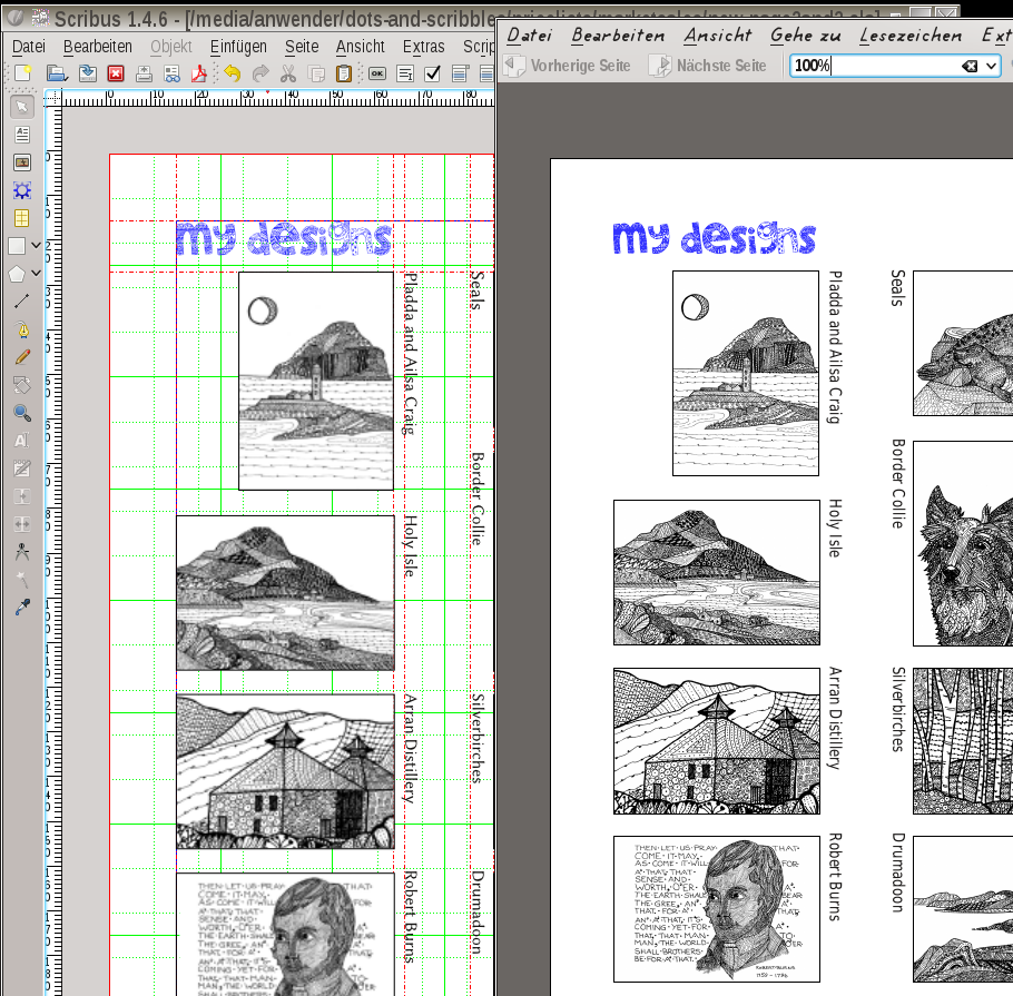

Ich habe heute eine kuriose Erscheinung:
Auf dem Bild erkennt man, dass links (Scribus) die Schrift Linux Biolinum angewendet wird, im Ausdruck wird daraus jedoch eine Grotesk.
Wieso das so ist, kann ich mir nicht erklären?
Re: Falscher Font
hallo arran
das sieht aus, als hättest du die biolinum nicht eingebettet. sieh doch mal nach, welche schriften in der .pdf-datei vorhanden sind.
Re: Falscher Font
Du hast recht, das habe ich total vergessen. Ich war irgendwie zu sehr im toutdesuite den Flyer fertig zu bringen. Herzlichen Dank.
