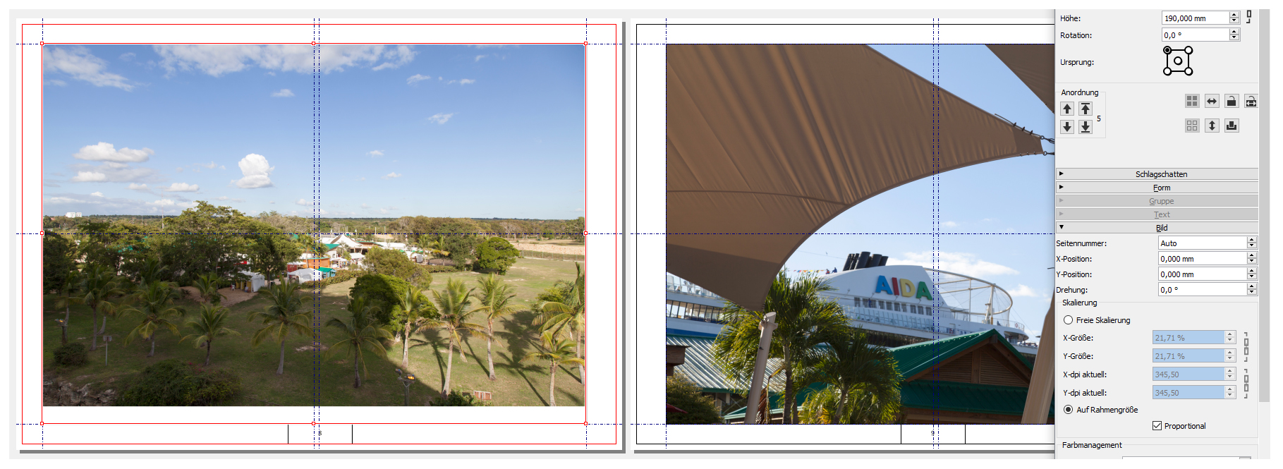

Die Bilder habe ich so verkleinert, das ich auf circa 300 dpi pro Bild komme.
Also jedes Bild zurecht geschnitten bzw. in der Größe angepasst.
Ich habe mal nachgeschaut. Insgesamt 256 Bilder mit einer Gesamtgröße von 1,48 GB.
Die Bilder haben im Schnitt eine Größe von 5-8 MB (die kleineren viel weniger).
Ich hänge mal ein Bild an von Scribus an. Vielleicht mach ich ja nen Denkfehler.
