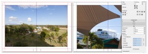

sind die bilder bereits so beschnitten, wie du sie im layout brauchst, oder werden zum teil nur ausschnitte verwendet?
scribus beschneidet die bilder nicht auf den rahmen. der überstehende teil wird nur ausgeblendet, ist aber in der datei in voller auflösung enthalten.
ansonsten fällt mir auch nur ein, entweder höher zu komprimieren und/oder die auflösung etwas tiefer zu halten.

Die Bilder habe ich so verkleinert, das ich auf circa 300 dpi pro Bild komme.
Also jedes Bild zurecht geschnitten bzw. in der Größe angepasst.
Ich habe mal nachgeschaut. Insgesamt 256 Bilder mit einer Gesamtgröße von 1,48 GB.
Die Bilder haben im Schnitt eine Größe von 5-8 MB (die kleineren viel weniger).
Ich hänge mal ein Bild an von Scribus an. Vielleicht mach ich ja nen Denkfehler.
:danke:
