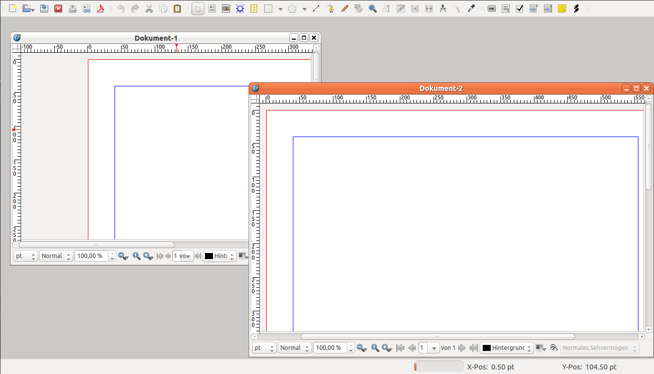

Das Dokumentenfenster kann man nicht teilen, oder habe ich das nicht gefunden?

nein, kannst du leider nicht.Das Dokumentenfenster kann man nicht teilen, oder habe ich das nicht gefunden?

Das geht grundsätzlich, aber man kann das selbe Dokument nicht zweimal laden. Ich habe zum Inhaltsverzeichnis-Erstellen immer eine des Dokuments PDF nebenher geöffnet, ein guter PDF-Betrachter merkt sich bei einer Änderung der PDF die Position (unter Windows z. B. SumatraPDF) und lädt die einfach neu, nur der Acrobat Reader blockiert jede Änderung an einer geöffneten PDF-Datei.Krischans_Grafik hat geschrieben:Oder ein teilbares Fenster, so dass ich links die Seite mit dem Inhaltsverzeichnis habe und rechts durch die Inhaltsseiten scrollen könnte.
