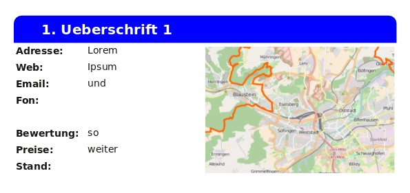

Das sieht so schon so aus wie ich mir das vorstelle.
Frage - du hast einen rechten und einen linken Textrahmen gemacht oder ?
Wie werden die Zeilen dann gleich ausgerichtet ? So dass alles quasi auf einer Linie steht ?

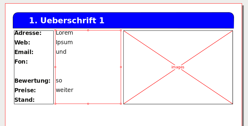

newdesigner hat geschrieben: Frage - du hast einen rechten und einen linken Textrahmen gemacht oder ?
Bekomme ich ein "Wasserzeichen" als Ebene hin ? Die ich für das ganze Dokument aktivieren/deaktivieren kann oder gibt es da was anderes
Wenn die Grösse der Seit mit Linux scripts geändert werden kann ist das am Ende auch in Ordnung, da ich immer ein parallel installiertes Ubuuntu auf den Rechnern habe, dürfte das klappen.
2 Rahmen - sieht man auf Bild 1. Die Rahmen sind auf gleicher Höhe, in den Stilen habe ich gleiche Buchstabengröße und gleichen Zeilenabstand verwendet.
Wenn Du Rahmen willst, mußt Du eine Tabelle (buh!) anlegen oder einzelne Textrahmen verwenden - dann mußt Du aber wieder 1.5 nehmen und bei jedem Rahmen zentrieren.

utnik hat geschrieben: funktioniert so allerdings nicht. in der musterseite angelegte rahmen lassen sich auch nur dort bearbeiten. daher gehören nur gleichbleibende bilder in die musterseiten.
Ich sagte, den Rahmen anlegen, nicht schon ein Bild einfügen ;-)
Ich gehe davon aus, daß die Bilder immer gleich groß und an der gleichen Position sein sollen.
So verständlicher?

Laser hat geschrieben:So verständlicher?
verständlich war es bereits vorher – funktioniert aber in scribus nicht!
musterseitenobjekte können nicht auf der individuellen dokumentseite bearbeitet werden. du kannst also dort kein bild einfügen, wenn der rahmen auf der musterseite liegt. (ein leerer bild- oder textrahmen auf einer musterseite macht keinen sinn!)
