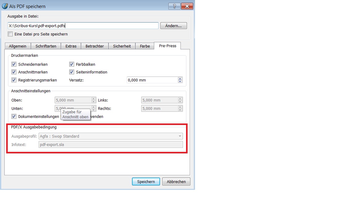

7. Register Pre-Press
Im Register Pre-Press kannst du Einstellungen wie Druckmarken, Anschnittmarken, Farbbalken ... einstellen. Auch einen Anschnitt kannst du im Nachhinein noch eintragen.
![#](https://ws.kreativ-workshops.net/scribus1-4/screens/bild179.png)
Nachdem du den PDF-Speichern-Assistenten mit „Speichern“ bestätigt hast, öffnet sich ein kleines Fenster, in dem dir der Fortschritt des Exportes angezeigt wird. Bei großen Dokumenten kann es entsprechend länger dauern, bis das Dokument fertiggestellt ist.
