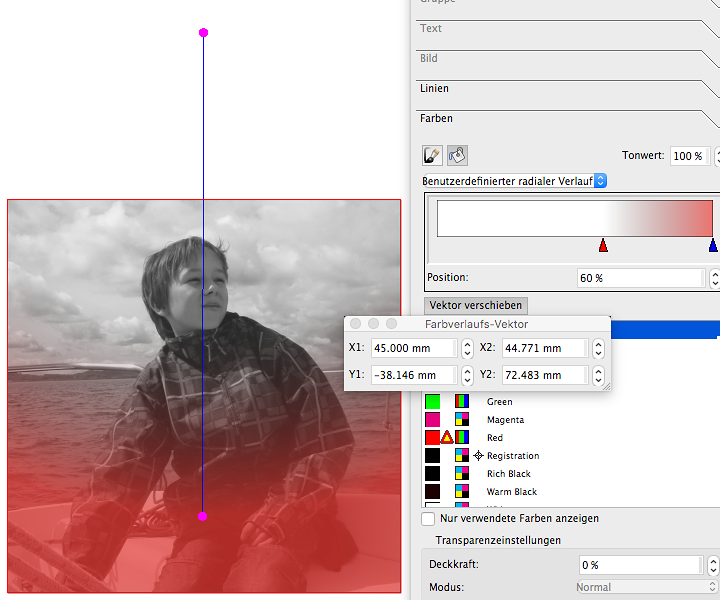

Der Radiale Verlauf kann über die Vektoren verschoben werden. Wobei X-Werte die Endpunkte nach rechts und links verschieben, die Y-Werte die Endpunkte nach innen bzw. außen verschieben.
Auch beim radialen Verlauf kannst du verschiedene Farben und Deckkungsgrade festlegen. Ich habe jetzt noch einmal versucht dein Bild nachzubauen, mit radialem Verlauf. Wobei ich bei den Verlaufspositionspunkte verschiedene Deckkungsgraden eingestellt habe.

du musst 'benutzerdefinierter radialer verlauf' wählen. nachdem du farbe und deckkraft definiert hast, beginnt das spiel mit der positionierung.
über 'vektor verschieben' kannst du anfangs- und endpunkt platzieren und dadurch auch den radius definieren. jede änderung des rotationszentrums verlangt natürlich eine neupositionierung der farbpunkte im verlaufseditor – damit solltest du es aber hinkriegen.

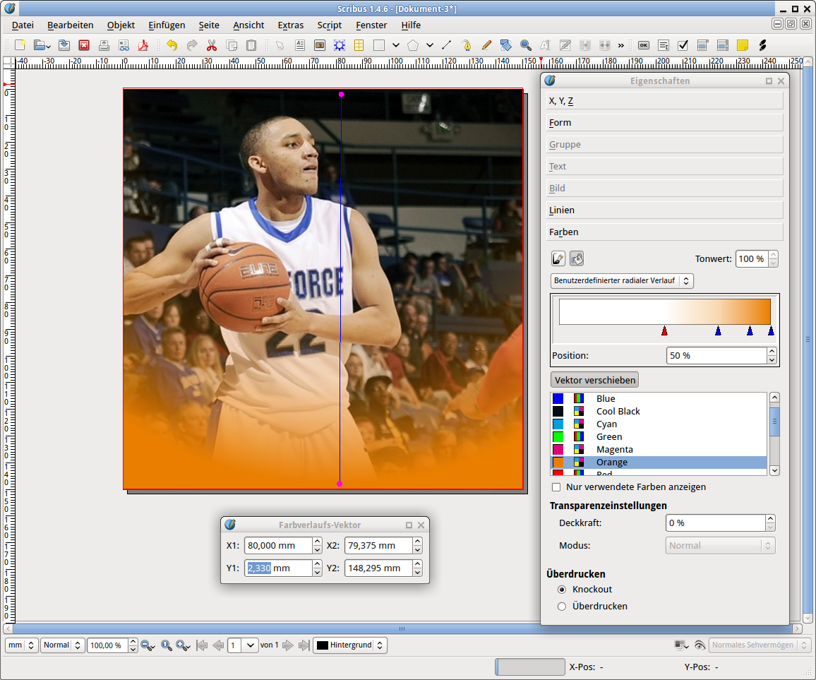

Mit 1.4.6 habe ich es jetzt auch geschafft - auch wenn es trotzdem ein ziemliches Gepfriemel ist^^ Wie hoch und breit macht man das Fenster, wie groß macht man den Abstand, damit der Radius und der Verlauf stimmen und oben nichts auftaucht^^
Mal gucken, ob ich das auf die 1.5er Version übertragen kann.

Laser hat geschrieben:…Wie hoch und breit macht man das Fenster…
das rechteck mit dem verlauf kannst du genau so gross machen, wie den darunter liegenden bildrahmen. der verlauf darf auch weit ausserhalb der form beginnen – so schlimm empfand ich das 'gepfriemel' jetzt nicht…

Mit 1.5.2 habe ich jetzt auch geschafft - ich durfte nur nicht die Werte direkt eingeben, sondern mußte alles mit der Maus machen.
Bugreport ist raus ;-)
