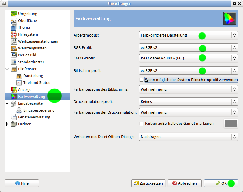

Öffne du Menü Bearbeiten – Einstellungen – Register Farbverwaltung.
In den Einstellungen wählst du:
Übernimm die Einstellungen aus dem Screenshot und bestätige anschließend den Assistenten mit OK.

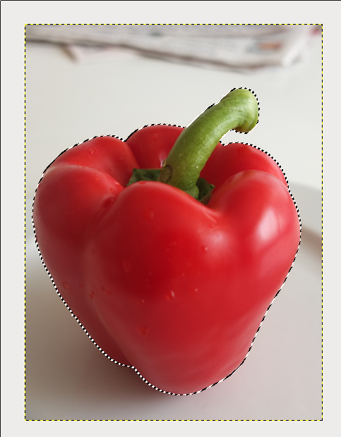

Öffne nun dein Bild. Und erstelle eine Auswahl um dein Motiv. Ich habe eine Paprika fotografiert und klicke mit der magnetischen Schere einmal herum. Um die Auswahl zu schließen, klicke ich auf den ersten Knoten. Anschließend lässt sich die "Vorabauswahl" der Magnetischen Schere noch ein wenig korrigieren. Mit einem Klick auf die Paprika erzeuge ich die Auswahl. Eventuell musst du anschließend die Kanten noch ein wenig versäubern. Das geht fix mit der Schnellen Maske.
Wenn alle Ränder versäubert sind, wandelst du die Auswahl in einen Pfad um. In GIMP machst du das über Menü Auswahl – Nach Pfad. Im Pfaddialog findest du den fertigen Pfad. Hebe die Auswahl auf über Menü Auswahl - Nichts.

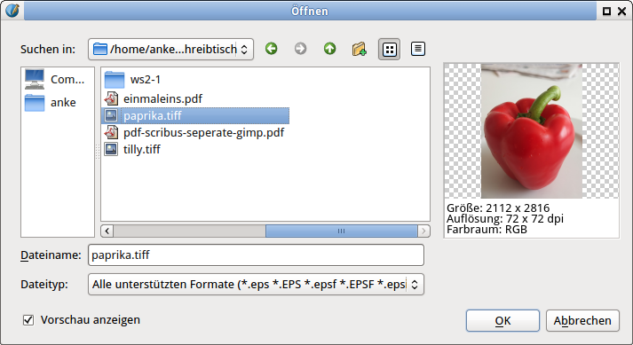

Öffne Scribus und füge einen Textrahmen auf deiner Seite ein. Für unser kleines Tutorial reicht es, wenn du ihn mit Beispieltext füllst. Füge über deinen Text einen Bildrahmen ein. Lade deine Paprika.tiff in den Rahmen.

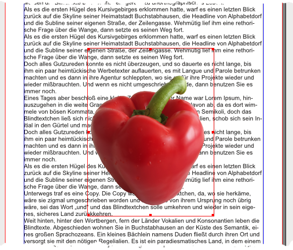

Klicke anschließend auf die Schaltfläche „Erweiterte Bildeigenschaften". Es öffnet sich ein kleiner Assistent, in dem dein Beschneidungspfad angezeigt wird. Klicke auf den Pfad und schließe anschließend das Fenster. Dein Motiv ist nun am Pfad freigestellt.
Paprika im Text

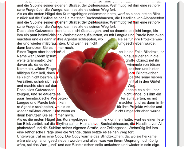

Wechsele in das Register Form. Lasse nun den Text entlang des Beschneidungspfades fließen lassen. Klicke auf „Beschneidungspfad verwenden“.
Abstand zum Text einstellen
Der Text liegt nun sehr eng an der Paprika. Möchtest du einen Abstand zwischen Text und Paprika vergrößern, müssen wir die Konturlinie bearbeiten.
Klicke im Register Form auf die Schaltfläche Bearbeiten.
Aktivere zunächst die Option „Konturlinie bearbeiten“.
Anschließend kannst du Schaltfläche „Konturlinie auf Beschneidungspfad“ anklicken.
Klicke darauf und stelle im Assistenten den Abstand ein, zum Beispiel 5 mm.
Schließe die Einstellung über die Schaltfläche „Bearbeiten beenden“ ab.
Zum Schluss änderst du im Register Form die Option Text umfließt Rahmen zu „Konturlinie benutzen“.
