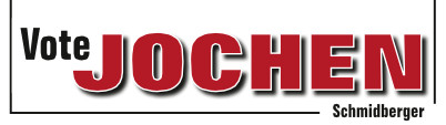

Ein Bekannter hat seit Neuestem 1.5.0 auf einem Kubuntu.
Er sagt, daß er keinen Schlagschatten beim Text bekommt, sondern nur für den Textrahmen.
Ich kann das nicht nachprüfen - ich habe 1.5.1.
Kann das jemand bestätigen oder eine Anleitung geben, wie das funktioniert?
Dank und Gruß
Jochen

Nein. Der Schatten ist massiv. (Bild 2)
In dem Bild 1 habe ich den Schriftzug unten mit 1.5.1 mit Schlagschatten gemacht.
Dafür kann ich keinen Schatten um den Textframe machen, bei Bildern schon^^

Mit meiner 1.5 kann ich dem Text über das Register "Schatten" keinen Schatten hinzufügen. Er legt sich automatisch um das Textfeld. Dieses ist automatisch mit weiß gefüllt, man kann über Register Farben die Füllung auch nicht aufheben. Die wird wohl nicht erkannt.

Kurze Rückmeldung^^
Ich habe gerade festgestellt, daß der Schlagschatten um den Rahmen geht, wenn eine Hintergrundfarbe eingestellt ist.
Ist die Füllfarbe eines Textrahmens auf keine gestellt, geht der Schlagschatten um die Schrift.
Clever! (Muß man nur wissen^^)
Re: Schlagschatten
Und nochwas^^
Bei Bildern mit Transparenz ist es wie bei der Schrift, der Schlagschatten geht nicht mehr um den Rahmen, sondern in die transparenten Stellen.
