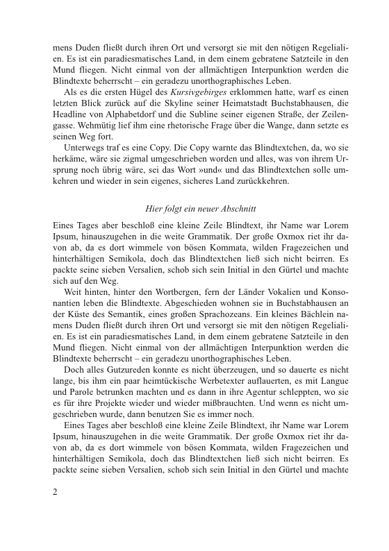

Hier ist eine fiktive Buchseite, die neben glattem Text eine Abschnittsüberschrift enthält. Als gute, gängige Gestaltung dieser Abschnittsüberschrift bietet sich an: auf Mitte, kursiv, Schriftgrad wie Grundschrift, Abstand oberhalb: anderthalb Zeilen, Abstand danach: eine halbe Zeile. So passt sich die Überschrift um eine halbe Zeile versetzt in das Grundlinienraster ein, und der Abstand davor und danach bewirken eine harmonische Gliederung:
Dafür legt man also einen Stil an.

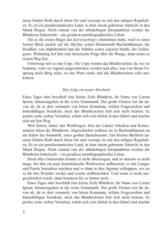

Nun könnte folgender Fall eintreten: Wenn die Ausgangszeile des vorangehenden Absatzes sehr kurz ist, dann ensteht über der Abschnittsüberschrift optisch ein zu großer Weißraum:

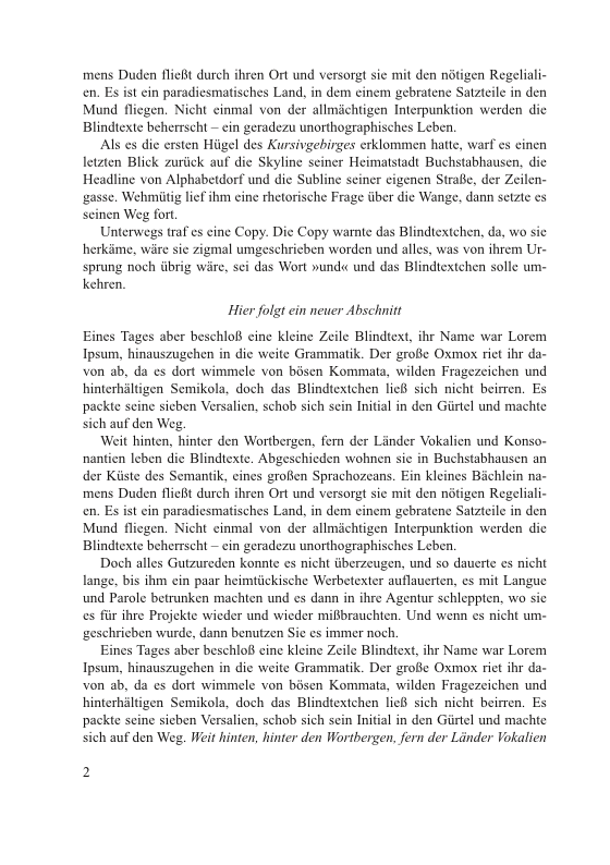

In diesem Fall (vor allem dann, wenn zufällig auf der gegenüberliegenden Seite auch eine Abschnittsüberschrift steht) wäre es angebracht, den Abstand vor der Abschnittsüberschrift um eine Zeile zu verringern:
So sieht es gut aus.
