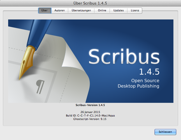

in scribus ist (wie in inkscape, gimp…) littleCMS dafür verantwortlich.
das erste ‚C‘ nach ‚build id‘ steht steht für littleCMS. wird an dieser stelle ein stern angezeigt, muss littleCMS erst noch installiert werden.

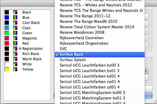

farbpalette
scribus verfügt von haus aus über rund 200 vordefinierte farbpaletten.
wenn kein dokument geöffnet ist kann unter ‚bearbeiten‘ → ‚farben‘ → ‚aktive palette‘ eine davon als standard ausgewählt werden.
die farben der gewählten palette sind danach in jedem neuen scribus projekt verfügbar. ist ein projekt geöffnet, fehlt der eintrag zum auswählen der paletten.
in den meisten fällen ist es aber sowieso sinnvoller, sich über die schaltfläche ‚neu‘ passende farben für ein projekt zu erstellen oder über ‚importieren‘ farben aus einem bestehenden scribus-dokument zu übernehmen. farben können in RGB, CMYK oder als schmuckfarben erstellt werden. unter ‚neu‘ können auch einzelne farben aus den vielen vordefinierten paletten übernommen werden.
werden objekte aus anderen dateien (und von anderen programmen) importiert, sind auch deren farben verfügbar. unter umständen entstehen so mehrere identische farben (oder solche, die nur durch unmerklich voneinander abweichen. bei grösseren projekten kann die liste rasch unübersichtlich werden.
beim löschen einer farbe kann eine andere farbe als ersatz gewählt werden. so kann die liste reduziert werden.auch ‚unbenutzte entfernen‘ verschafft übersicht, räumt aber vielleicht etwas zu gründlich auf. als sanfteren ersatz können in der eigenschaften-palette nur die verwendeten farben angezeigt werden. die anderen verschwinden so zwar nicht aus der datei, sind aber unsichtbar.
bei jeder farbe zeigt ein drei- oder vierfarbiges symbol in welchem farbsystem sie definiert ist.
steht der zeiger über einer farbe, wird deren zusammensetzung angezeigt.
bei schmuckfarben erscheint zusätzlich ein roter punkt, bei farben, die im gewählten simulationsprofil nicht darstellbar sind, ein rot-gelbes dreieck.
diese warndreiecke erscheinen nur bei aktiver druckfarbensimulation.
bei mir ist als standard-palette ‚scribus basic‘ eingestellt. diese enthält die grundfarben der beiden farbsysteme RGB und CMYK, sowie drei schwarz mit buntanteilen und ‚registration‘. (eine farbe, die im eigentlichen layout nie verwendet wird. sie ist für passermarken reserviert.)
weitere farben erstelle ich für die einzelnen projekte. für wiederkehrende projekte habe ich sowieso dokumentvorlagen, die nebenbei auch ihre eigene farbpalette enthalten.
unter ‚extras‘ → ‚farbkreis‘ gibt es die möglichkeit, mehrteilige farbsets zu generieren – eine schöne spielerei, aber auch ein ernsthaft brauchbares werkzeug um auf die schnelle zu aufeinander abgestimmten farben zu kommen.

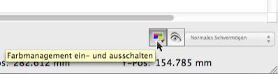

als zusätzliches feature kann man sich die farbsets mit den auswirkungen verschiedener sehbehinderungen anzeigen lassen. interessant ist vor allem die rot-grün-blindheit. zumindest in form einer rot-grün-sehschwäche ist diese recht verbreitet. (ca. 9% bei männern, 8‱ bei frauen)
über eine schaltfläche in der rechten unteren ecke des hauptfensters ist die simulation verschiedener formen der farbenblindheit auch im ganzen aktiven dokument möglich.

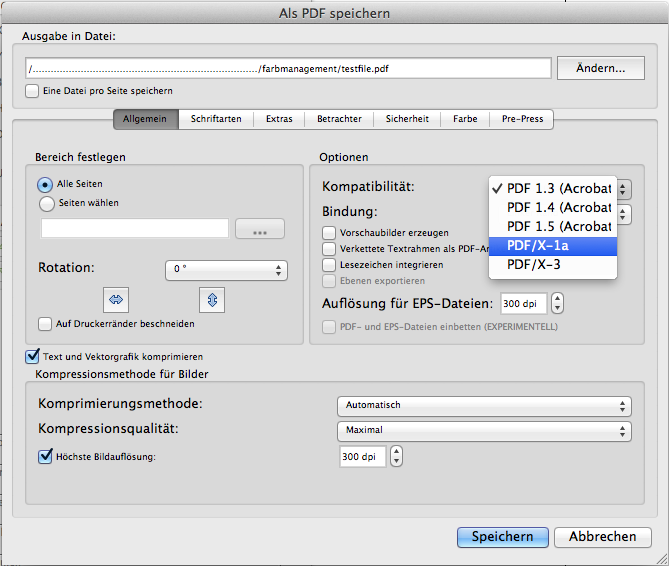

danach erscheint der .pdf-export-dialog. hier interessieren uns im zusammenhang mit farbe die reiter ‚allgemein‘, ‚farbe‘ und ‚pre-press‘.
unter ‚allgemein‘ wird erst mal das .pdf-format gewählt.
soll eine RGB-datei ausgegeben werden (bildschirm, RGB-basierter digitaldruck), hängt die auswahl im hier besprochenen zusammenhang ausschliesslich davon ab, ob transparenzen vorhanden sind. (falls ja, 1.4 oder 1.5)
im echten vierfarbendruck sagt die druckerei, was sie haben will – allerdings oft etwas verwirrend… viele druckereien wünschen daten im format .pdf/x3, schreiben dann aber auch irgendwo: ‚alle bilder in CMYK‘.
.pdf/x-3 und x-1a unterscheiden sich darin, dass in x-1a alle elemente zwingend im zielfarbraum vorliegen müssen, in x-3 aber ein gemischter inhalt aus verschiedenen RGB- und CMYK-farbräumen erlaubt ist, solange jedes element korrekt profiliert ist. folgerichtig belässt scribus beim .pdf/x-3-export die platzierten objekte in ihrem ausgangsfarbraum.
wird also .pdf/x-3 und ‚alles in CMYK‘ verlangt, sollte als .pdf/x-1a exportiert werden.
die .pdf/x-formate erscheinen nur bei aktiviertem farbmanagement. diese basieren auf .pdf 1.3 – sie unterstützen also keine transparenz!
eine weitere farbrelevante einstellung ist die checkbox ‚pdf- und eps-dateien einbetten‘. (hier leider ausgegraut aufgrund eines bugs in scribus 1.4.5 für macOS, der vermutlich für 1.4.x nicht mehr behoben wird…)

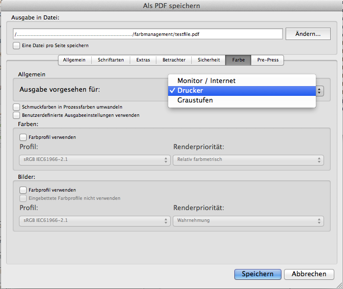

im reiter ‚farbe‘ sollte unter ‚ausgabe vorsehen für:‘ auch dann ‚monitor / internet‘ ausgewählt werden, wenn das file für den ausdruck auf einem standard laser- oder tintenstrahldrucker dienen soll. ‚drucker‘ steht hier für:
  • echten vierfarbendruck (z. b. offset)
  • RGB-ausgabe in einem definierten farbprofil – in diesem fall wird 'benutzerdefinierte ausgabeeinstellungen verwenden' und darunter 'farbprofil verwenden' ausgewählt und das entsprechende (von der druckerei angegebene) profil eingestellt.
in ‚pre-press‘ kann für .pdf-x nochmal das farbprofil überprüft und allenfalls angepasst werden.
die ganzen exporteinstellungen können auch früher schon unter ‚datei‘ → ‚dokument einrichten‘ → ‚pdf-export‘ (oder für neu zu erstellende dateien unter ‚einstellungen‘ → ‚pdf-export‘) vorgenommen werden. allerdings ist das definitive ausgabeprofil gar nicht immer so früh bekannt.

Über einen Punkt bin ich gestolpert. Du schreibst: "... .pdf/x-3 und x-1a unterscheiden sich darin, dass in x-1a alle elemente zwingend im zielfarbraum vorliegen müssen, in x-3 aber ein gemischter inhalt aus verschiedenen RGB- und CMYK-farbräumen erlaubt ist, solange jedes element korrekt profiliert ist. folgerichtig belässt scribus beim .pdf/x-3-export die platzierten objekte in ihrem ausgangsfarbraum.
wird also .pdf/x-3 und ‚alles in CMYK‘ verlangt, sollte als .pdf/x-1a exportiert werden. ..."
Ist das nach wie vor - also auch bei neueren Versionen - so, dass Scribus beim .pdf/x-3-Export die platzierten Objekte in ihrem Ausgangsfarbraum belässt? Das würde bedeuten, dass ich alle Bilder UND alle Objektfarben bereits im Scribus-Dokument in CMYK anlegen müsste, soweit die Druckerei ".pdf/x-3" und "alles in CMYK" verlangt?
Beiträge: 920
Re: umgang mit farben / farbmanagement
hallo martin
MartinB. hat geschrieben:…Ist das nach wie vor - also auch bei neueren Versionen - so, dass Scribus beim .pdf/x-3-Export die platzierten Objekte in ihrem Ausgangsfarbraum belässt?
ja, das wird sich wohl auch nicht ändern, da dies die vorgaben für .pdf/x-3 erfüllt.
nein, du kannst auch einfach als .pdf/x-1a exportieren, da jedes .pdf/x-1a-file auch ein gültiges .pdf/x-3-file ist.
Beiträge: 184
utnik hat geschrieben:hallo martin
Hallo utnik!
Super! Gute Antwort! Danke, das hilft mir sehr!
Martin

Hallo utnik,
das ist soweit richtig. AFAIK ist aber ein Unterschied, dass pdf/x-3 Transparenz erlaubt und pdf/x-1a nicht.
Transparenz hätte ich schon gelegentlich benötigt. Da aber meine Druckerei zwar auch angibt, dass sie pdf/x-3 unterstützt, dann aber das PDF zurückweist, weil es nicht im Zielfarbraum vorliegt, suche ich nach einer Lösung. Welche Möglichkeiten bietet Scribus, um Fotos beim PDF-Export in den Zielfarbraum umzuwandeln? Ich habe nichts gefunden.
Andreas
Beiträge: 920
hallo andreas
amair hat geschrieben:…das ist soweit richtig. AFAIK ist aber ein Unterschied, dass pdf/x-3 Transparenz erlaubt und pdf/x-1a nicht.
nein, auch .pdf/x-3 ist 1.3-basiert und darf keine transparenzen enthalten.
amair
Beiträge: 40
Registriert: Do 27. Dez 2018, 16:42
Beitrag von amair »
utnik hat geschrieben:hallo andreas
Oh, da habe ich was verwechselt. Sorry! :oops:
Wäre schön, wenn Scribus Transparenzreduktion unterstützen würde...
Andreas
